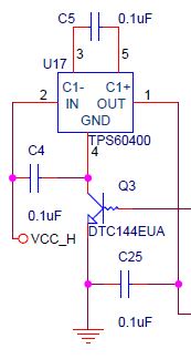

我们使用具有正电压的 TPS60400来控制/驱动双灯 LED。
Q3用于由 MCU 关闭和打开 TPS60400、这是控制 VIN 的正确方法吗? 是否会对 Q3造成损坏? VCC_H 为3.3V 直流 电、输出连接到 LED。
请提供建议。

    Amit、您好!
    该电路来自哪里? LED 是如何连接的?
    此外、电容值均低于我们对器件的要求(1uF)。
    Amit、您好!
    您是否能够提供有关此电路应执行的操作的更多详细信息?
    这些反相电荷泵只能使 Vin 反相、但不能使其升压。 因此、您无法从3.3Vin 获取-5Vout。
    D/S 中的图32显示了一个使能电路。 或者我们有一个带 EN 引脚的 LM2776。
