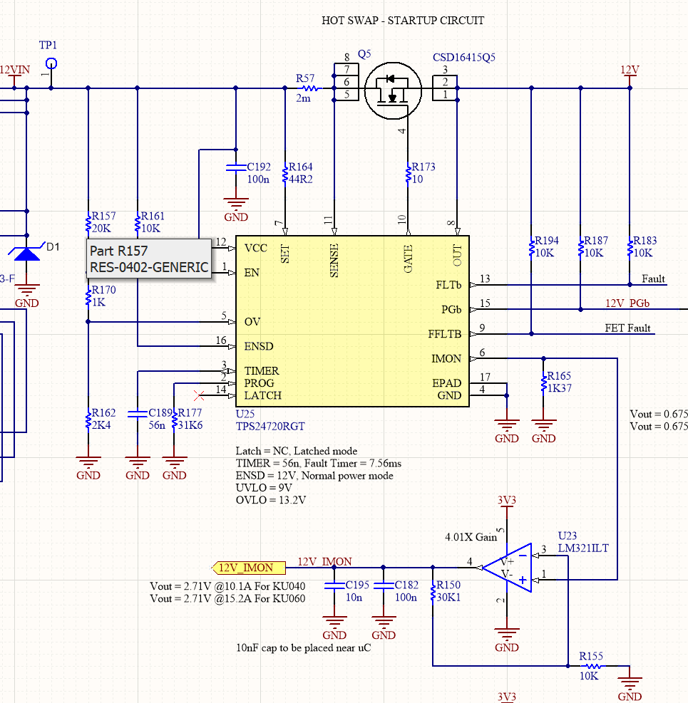

我使用 TPS24720作为12V、10.9A 的电子保险丝。 使用此部件的电子表格工具、我提供了以下值:
Rsense = 2m Ω
Rset = 44.2 Ω
Rimon = 1.37k Ω
TPS24720的一个有用特性是 IMON 输出、我将其馈入增益为4.01的 LM321运算放大器、然后馈入 ADC 以监控流经 TPS24720的电流。 我现在看到的是、IMON 引脚上的测量电压与我的电流值计算结果不匹配。 在实验中、我测试了以下条件:
Vin = 12V
I = 2.47A
Vimon = 183mV (测量值)
根据所选的电阻器、我得到 Vimon 的计算值为153mV。 我在运算放大器与 IMON 断开的情况下重复此测试、并获得相同的 Vimon 值。 我在这里做的不正确、因为测量值和计算值已被大量关闭。
    尊敬的 William:
    您能否分享您用于设计的原理图和设计计算器?
    您好、请参阅随附的原理图和使用的 Excel 文件图片。
    Williame2e.ti.com/.../TPS24720_5F00_Design_5F00_Calculator_5F00_REV_5F00_F-KU040.xlsx
    原理图图片随附。
    尊敬的 William:
    您的原理图 看起来不错。 如前所述、对于 2.47A 的负载电流、IMON 电压应为153mV。  IMON 电压不应存在太大的偏差。
    IMON 精度取决于
    • 负载电流测量精度
    • Rsense、Rset 和 Rimon 精度
    • 内部放大器的失调电压- 1.5mV、这会在低负载电流下导致明显误差。
    您能在电路板上检查上述点吗?

    我返回并验证了我的负载、电压表、电阻器等、所有这些东西看起来都很好。 现在、我在没有运算放大器的情况下执行测量、只测量 IMON 引脚上的电压。 我发现有趣的是、看起来该测量值存在偏移。 如果我将电流消耗增加1A、则测得的电压反映了这一点。 例如、当我的系统闲置时、我的电源将指示电流消耗为150mA、但我在 IMON 上测得的电流为30.8mV、即50mA。 添加1A 负载时、电源指示的功耗为1.15A、我将在 IMON 97mV 上测量 、即1.56A。 负载差异为1A、这反映在测量中、但绝对值不正确。 是否有需要通过某种方式调整的偏移?
    此外、IMON 的测量是由 Rset、Rsesne 和 Rimon 进行的、还是有其他影响该测量的东西?
    William
    尊敬的 William:
    是的、正如 我之前提到 的、内部放大器的偏移会对电流测量产生影响。 正如您所知、失调电压在低电压下的影响较高、这就是您在低电流下看到电流测量误差与低感应电压相对应的原因。
    Vimon =((Iload * Rsense)* Rimon)/Rset
    Vimon =(Vsense * Rimon)/Rset
    考虑到失调电压导致的误差、
    Vimon =((Vsense +/- Voffset)* Rimon)/Rset
    因此、Voffset 的影响随着 Vsense 的增大而减小。 在高负载电流下、您应该会看到更小的误差。
    由于存在偏移范围(-1.5mv 至+1.5mV)、因此很难校准偏移误差。

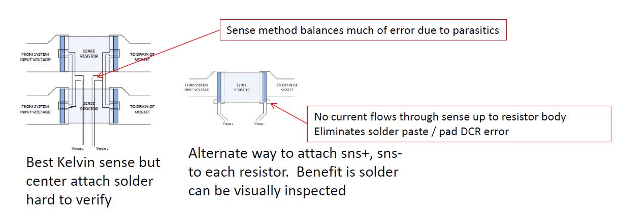

    关于该器件的另一个快速问题是、如果我想将其用于电流更高的应用、例如40A、12V 左右、我是否可以将 Rsense 并联2倍来帮助该电阻器上的功率损耗?
    尊敬的 William:
    遗憾的是、我们只能保证失调电压的变化范围、即-1.5mV 至+1.5mV。 由于失调电压因工艺、工作条件和温度而异、因此很难提供恒定的失调电压值。
    是的、您可以为高电流应用并联感应电阻器和 MOSFET。 但是、您需要在布局中小心谨慎、以避免出现问题。 对于感应电阻器、请确保遵循开尔文连接。
    您可以在此处获取更多信息- e2e.ti.com/.../choosing-the-right-sense-resistor-layout
    尊敬的 William:
    如果您要使用2个感应电阻器、可以考虑以下布局。
