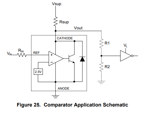

我们的客户希望了解 TL431中的 REF 引脚。
对于下图(数据表第22页的图25)、是否可以向 REF 引脚施加15V 电压?
如果不可能、我们应该怎么做?
如果您能让我了解您对以下问题的看法、那将会很好。
于奥尔塔
    TL431上的 REF 引脚无法处理15V 电压。 在图25中、我们添加了一个串联电阻器、该电阻器将获取2.5V 与 Vin 电压之间的电压差、因此 REF 引脚不会经历高电压。
    您需要调整电阻器 Rin 的大小、以便(Vin - Vref)/Rin 小于10mA。 我建议保持低于100uA 或更低的电流、以获得一定的裕度。
    这是因为 REF 引脚绝对最大值是使用电流限制来指定的。 如果 REF 引脚违反10mA 电流、器件可能会损坏。 如果引脚上的电压高于~3V、REF 引脚将超出绝对最大值。 如果没有任何串联/限流电阻器/分压器、则可能违反此规定。 所有"431"类器件都是如此。
