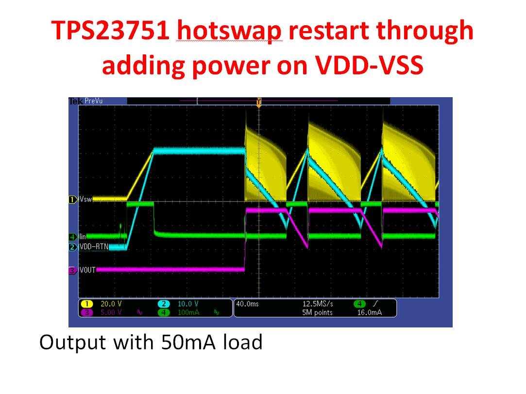

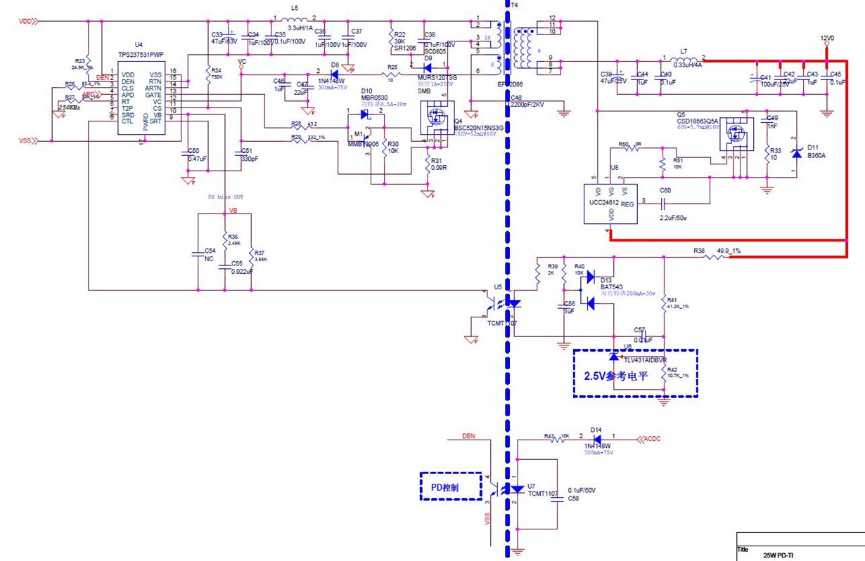

我在 Vdd-VSS 上添加了输入电源、发现 TPS23751会重复重启。 当我在 Vdd-RTN 上添加了50vin 时、我没有发现相同的问题。 您可以帮您检查我的原理图吗?

e2e.ti.com/.../_4496F64E004E1AFF_TI_2D00_POE_2D00_AT_2D00_54_2D00_V0_5F00_1_2D00_SCH.PDF

    您知道消耗多少输入电流吗? 在热插拔断续模式之前?
    我将在星期一(如果不是更早)快速回顾原理图并发表我的笔记。
    一件简单的事情:他们应该使用 TL431 (2.5V Vref)、而不是 TLV431 (1.25V Vref)。

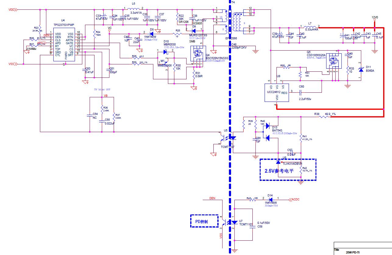

    我发现 APD 引脚应该被很好地旁路、否则、噪声将通过不良布局进行耦合以启用 APD 和关闭导通 MOS。
    您好、Jerry、
    我看到 APD 连接到24VAC/12Dc 输入、而 APD 的分压器以输出接地为基准。 要使用 APD、必须以 RTN (反激式的初级侧)为基准。
    由于直流输入以12V 输出接地为基准、因此您可以有效地执行方案3 (次级侧) OR-ing (请参阅应用手册 SLVA306A)。 如果适配器优先级是预期的操作、我建议查看第3.5节、按照这些线路重新设计。
