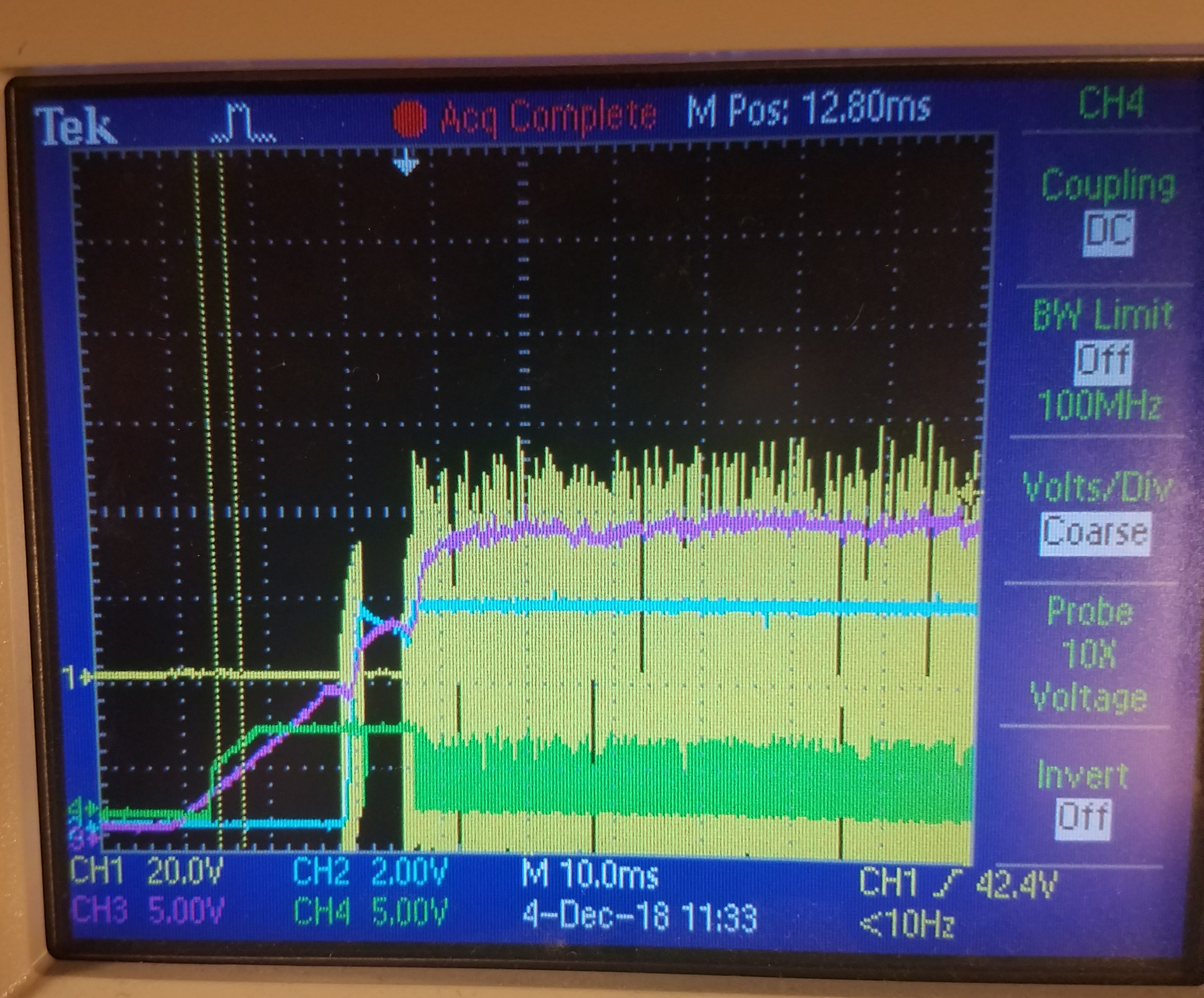

我有一个基于 TPS23753AEVM-004的新设计、但使用建议的5VDC BOM 更改。 (A 还使用了反馈侧的设计指南)
从组装开始、PSE 开启了48伏电源轨、电路板发出嘶嘶声10秒、然后停止工作。 没有烟雾、极热或其他可见的故障迹象。 TPS23753A 不再发出栅极信号、因此更换了芯片。
我注意到、MURA260 I 库存的恢复时间通常比 MURA120慢一些、并猜测可能存在问题。 然后、我尝试将 RC 电路从一次侧漏极添加到 PWR_common (在 EVM 上、它们是未组装的 R25/C25)、RC 值为1.8k 和1uF (手头有250V)
然后、我为电路通电并再次烧坏 TPS 芯片。 我能够在单个迹线上加电:
CH1 = Vd 初级
CH2 = Vout (在 PWR_common 和 GND 短接的情况下测量)
CH3 = VC
Ch4 = CTL
该图中的大红色标志是 VC 达到20V 绝对最大值。 我希望栅极驱动器因偏置绕组的过压而烧毁、并添加了10V 齐纳二极管。 我修改了原理图、在下面以红色标记、以使用齐纳二极管。 (该原理图中未显示初级漏极 RC 电路、但似乎没有什么不同)
在齐纳二极管打开的情况下、我能够获得不会烧坏 TPS23753A 芯片的5伏输出、但是仍然存在很大的声音嘶嘶声、 PSE (注入器)在墙上拉取13瓦功率、此时5V 电源轨应仅加载~4瓦、因此肯定仍有问题。
我是否在上面的原理图中出错了? 我是否可以使变压器过热/退磁? 我猜可能存在稳定性问题、但不确定接下来要尝试哪些更改。
任何意见得到认可、
-Ian

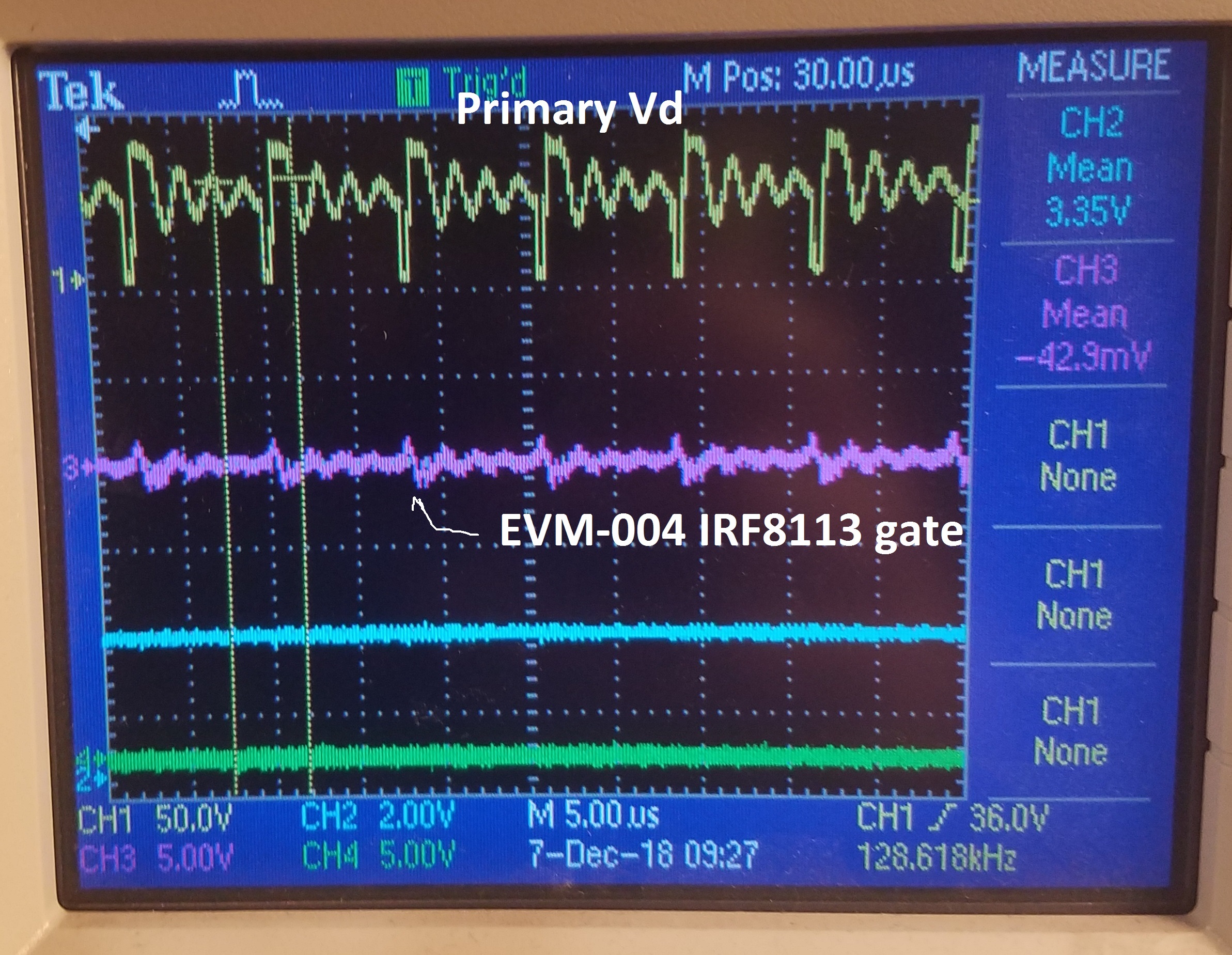

    “‘D”/ MOSFET 栅极电路存在明显问题。 将新的 IRF8113 MOSFET 保持在适当位置、切断通向栅极的走线(在 HA3802-BL 引脚7和 R6之间)、系统稳定、从墙壁上拉取的功率不到1瓦。
    在切断布线之前、电路板上的栅极引脚处的电压同相、并与初级 Vd 同相摆动一些+/- 10V
    将其与 EVM004进行比较:
    我认为驱动绕组上的极性是反向的??? 可能是变压器刚刚损坏了? 我已经检查了变压器引脚7 (与 EVM 类似)上的4.7欧姆电阻、确实连接到了 IRF8113的引脚4、并且变压器引脚8连接到输出接地。 我还‘s了线圈工艺网站“化学学”,以确保 HA380x-AL 和 HA380x-BL 具有相同的引脚排列。 就数据表声明而言、所有线圈上的匝数比也相同。

    在初级侧 FET 关断(VDS 高电平)的间隔期间、同步整流器应导通(栅极高电平)、因此栅极波形对我来说并不罕见。 更正反馈和输出电容后、您可以再次使用整流器二极管进行测试、以查看是否会进行调节。
    这两个波形是否都在空载条件下? 底部波形显示为 DCM (正常)、而顶部波形显示为 CCM。 初级侧上有相当多的电流。 您能否在电流感应电阻器(R16)上获取 VCS 的波形。 我很好奇地想知道有多少电流在流动。 您可能会达到电流限制。

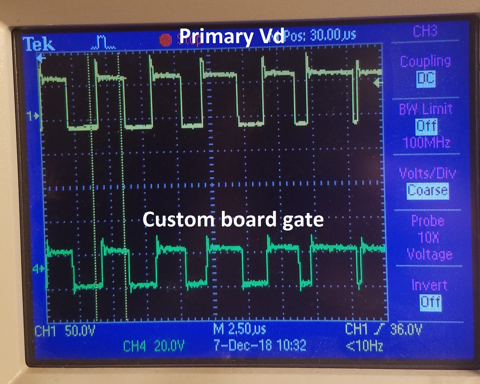

    前文中的 EVM 照片在输出端仅具有~25mA 的电阻器。 上述栅极布线的预期负载约为3瓦。 我已经完成了更多的测试、并更加关注下面的负载。 图像的下方有电流感测迹线。
    有关如何为以下测试加载的一些信息:
    我有两个原型定制板。 定制板需要5V 和3.3V 电源轨。 此设计的目的是让线性稳压器从修改后的 EVM 电路的5V 输出驱动3.3V 电压轨。 我只能购买3.3V EVM ... 第一个图像是 EVM、它仅驱动负载的3.3V 部分、绕过线性稳压器。 在第二块板上、我移除了所有5V 组件、并将其留在线性稳压器中。 因此负载应该稍微接近、但线性稳压器的效率低下(以及我的设计副本中出现的任何错误)除外。 我使用同一个 PSE 来驱动电路、并在墙壁上以1瓦特的功率监控功耗。 PSE 在空闲(未连接 PD)时的功耗为~1瓦。
    使用直流电源驱动定制板的3.3V 电源轨时、它的电流消耗约为0.5安。
    更多修改:
    我在库存中添加了一个通孔肖特基二极管、作为 BAV99封装中的第二个二极管、我将3个220uF 低 ESR 电解电容串联、以便在定制板上的10uF 中添加73.33uF。 这在自定义电路板通电时(不使用 EVM)产生的噪声较大方面产生了非常小的影响。
    今天上午进行了一些测试:
    我拍摄了示波器的三张图像:
    仅使用自定义3.3V 电源轨加载 EVM-004 (消耗~3瓦... 无噪声)
    2.带有次级栅极组件的定制板,仅在5V 电源轨上加载线性稳压 器(消耗~9瓦... 吵闹的混乱的噪音)
    3.禁用辅助栅极的定制板,仅在5V 电源轨上加载线性稳压 器(消耗~5瓦... 响亮的声音)
    1。
    2.* Vgate sec 刻度从1V/div 更改为20V/div
    3.移除栅极,未观察到两个栅极信号
    一些观察结果:
    栅极连接到次级同步整流器时的9瓦功耗仍然是坏消息。 此时、我不期望次级侧的布局和装配(检查是否存在明显的错误、走线漂移、连接不良等)。 在所有这三种情况下、3.3V 电压轨看起来正常、但线性稳压器中使用定制 PoE 电源的热量有点大。 第二个测试声音很大。 第三个测试的声音较小(更多是纯音)。 5瓦的功率对我来说似乎不是很好、但我还没有将[编辑]最终组件[/编辑]负载应用到5V 电压轨。
    EVM 测试上的栅极电压似乎没有达到开启状态(IRF8113为4.5V)... 那么、我可能可以加载更多内容以了解它应该是怎样的?
    [编辑]在测试2和3上[/编辑]当我将手指放在次级侧的反馈二极管上时、可闻噪声略有变化。 我尝试在示波器上了解原因、但尚未找到任何好的东西... 因此、我计划在电路的该部分执行更多的范围工作。
    在9瓦和5瓦测试中、电流限制似乎都达到了。 虽然负载低于 EVM 的预期额定值、但初级导通时间可能太长? 我可以尝试斜坡补偿吗? 或更改频率?
