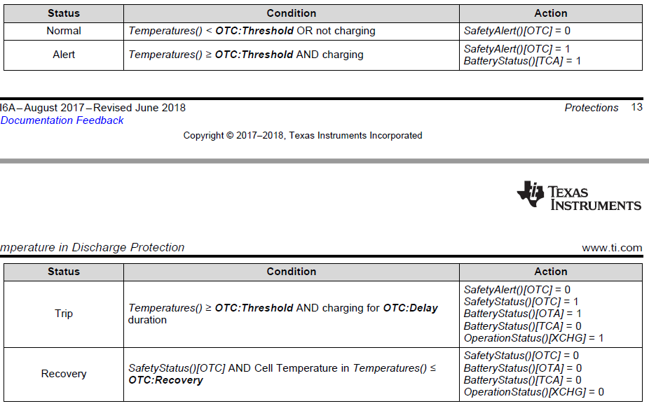

我正在使用 BQ27750开发更多内容。 我在一段时间前就能使通信正常工作(感谢您的帮助!) 我现在尝试在充电期间触发过热保护电路。 我将板连接到 Battery Management Studio 中的电池。 我已将 OTC 和 OTD 阈值重置为28°C、并使用热风枪对电路板进行预热。 我正在尝试验证、当在充电过程中看到高温时、负载或充电器将与电池断开连接。
我可以看到、在 OTC 延迟通过后、安全警报(1)寄存器更改为0、安全状态(0)更改为1、但 xchg 永远不变。 因此、我可以看到我触发了 OTC 保护、只是 FET 没有响应。
有趣的是、它们在低温 UTC 和 UTD 条件下工作得非常完美
我是否需要启用某个功能才能使该功能正常工作? 我已更改:
电量监测 DSG 电流阈值=-50mA
CHG 电流阈值= 50mA
感谢你的帮助
    仍在尝试解决这个问题。 我认为 BQ27750固件存在问题。
    请参阅下面的视频
    https://youtu.be/NAI5zXIb4bM
    数据表规定:
    因此:由于我从 safetyalert()中得到了一些翻转,并且在 SafetyStatus()中,我知道我已经获得了保护。 但是 OperationStatus ()[xchg] never = 1。
    您是否连接了热敏电阻?
    是的、我们使用的是外部热敏电阻。
    在[设置-->配置--> FET 选项]中,您会找到一个名为 OTFET 的位。 当发生过热事件时、该位将控制是否采取 FET 操作。
    OTFET (位2):过热模式下的 FET 操作
    1 =在过热条件下、CHG 和 DSG FET 将关断
    0 =过热条件下无 FET 操作(默认)
    请告诉我这是否能解决您看到的问题。
    E. Vos
    那是可行的。 谢谢!! 我完全错过了。
