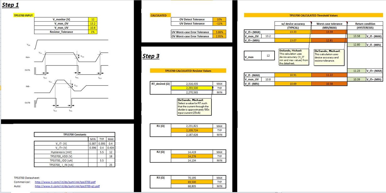

我的客户希望在其系统中使用 TPS3700。 我有一些问题需要与您联系。
电源和监控电压相同(12V)。 如果运行期间电压发生变化、器件是否有问题? 从数据表中可以看出、这似乎很好。
UV 为10.8V、OV 为13.2V。
内部基准电压仅为0.4V。 我的客户担心基准电压过低、是否存在风险? 对于分压器电阻值、您有什么建议吗? 我们是否有一些更高的参考器件?
Excel 结果是否正常?
当您有其他建议时、请随时告诉我。
谢谢。
    弗兰克、
    如果运行期间电压发生变化、则 VDD 必须始终保持高于建议的运行 VDD_MIN 和低于 VDD_max 应设置电阻分压器、以便当电压变化达到所需的阈值时、VIT-和 VIT+达到内部最坏情况基准电压。 正确设计时没有问题。
    2.监控更高电压时的唯一问题是总系统电源电流会增加、因为电流会流经电阻分压器以设置适当的阈值。 由于输入将连接到内部比较器、因此输入阻抗非常高、检测电流(I_INA+和 I_INB-)非常低。 使用大电阻值(电阻分压器的总电阻应高于1Mohm)也有助于更大限度地减小电阻分压器所需的额外电流。
    3. Excel 计算器只需在数据表中实现设计公式,并尝试考虑器件精度,以显示潜在的最坏情况。 使用 Excel 计算器作为补充工具、但也请务必进行测试。 当您选择所需的阈值或电阻值时、还请参阅数据表的第8.2.2.1节"电阻分压器选择"进行验证。
    选择电阻器值和/或所需的阈值和系统要求时、如果您需要任何帮助或需要原理图审阅、请告诉我。 我们可以帮助您和客户找到正确的解决方案。
