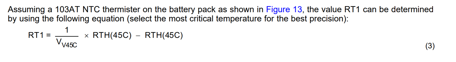

我花了一些时间研究 了温度控制 模块 bq24210的数据表、但我不能像下面显示的那样找出标记为等式3的等式。
首先、标记为 V_V45C 的变量的含义是什么?  如果我正确地查看它、则公式在尺寸上不正确、无法从电流的倒数中减去电阻。
其次、该公式假设 NTC 热敏电阻具有负温度系数、这是否适用于具有正温度系数的热敏电阻类型?
P.S. 应在数据表中修改热敏电阻的拼写。
感谢你能抽出时间

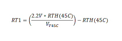

    该方程式确实需要更新和澄清。
    1) EQ 3上缺少一些术语--见下文。  VTSB 电压(2.2V)缺失
    2) V_V45C 是45C 的跳闸点。  请参阅第7页电池组 NTC 监控器、V45C 、VTSB (2.2V)的18.6%或0.4092V。
    3) 103AT NTC 的 RTH (45C)为4911欧姆。 这是45°C 时 NTC 的电阻。
    4) 我将 RT1计算为21.5K 欧姆。
    可以使用正热敏电阻、但热跳变点和冷跳变点会反向。  JEITA 曲线可能是一个问题、请参阅图10。
