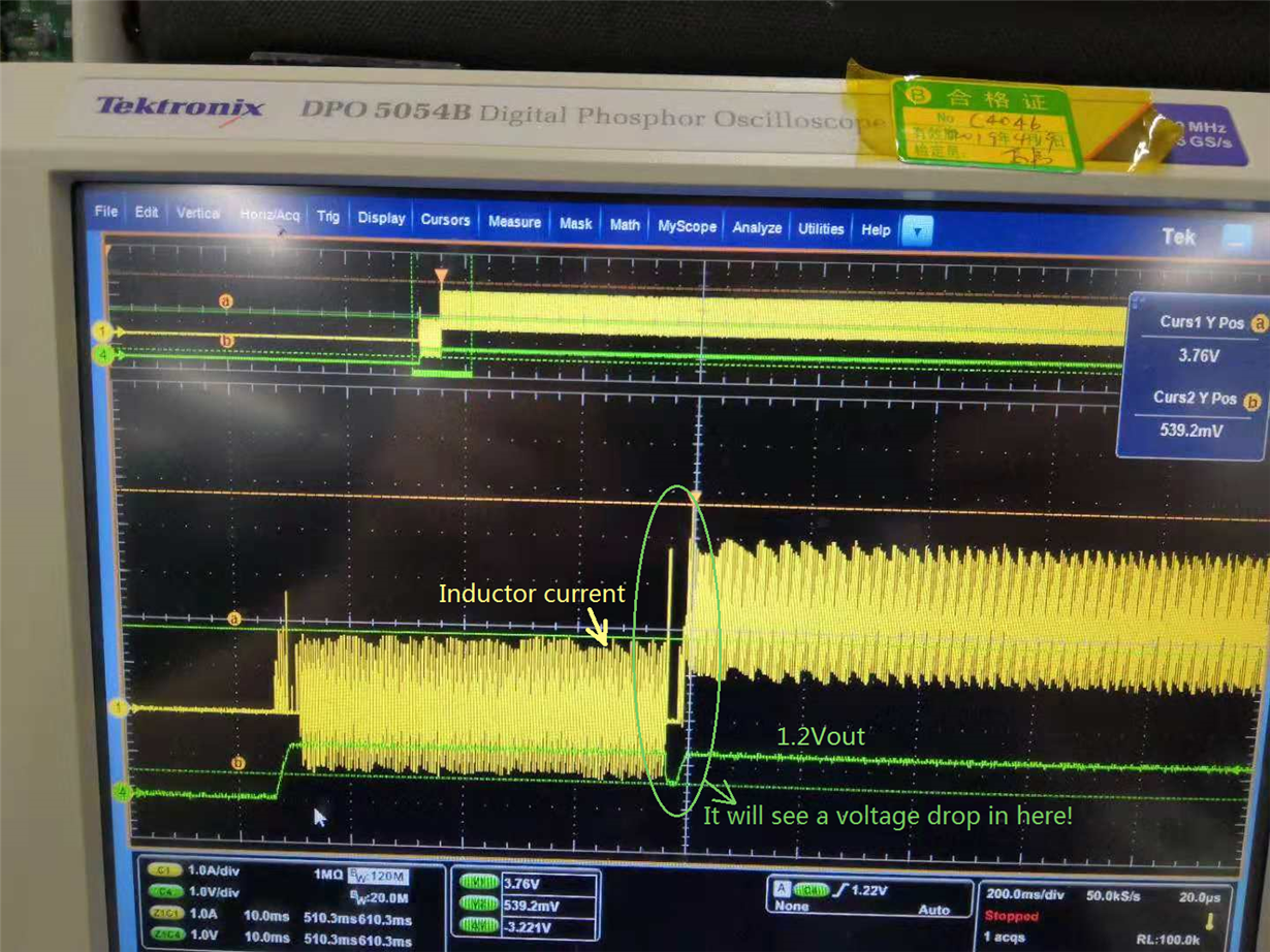

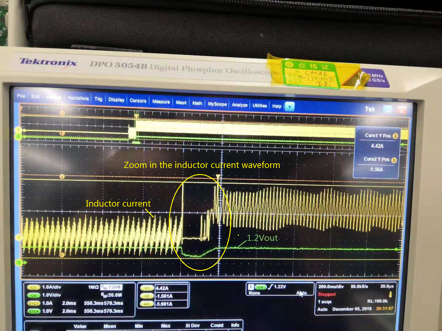

我们的客户使用我们的 TPS53353作为其 SoC Vcore 的12V 至1.2V 电源、发现当负载从轻负载切换到重负载时、它会出现输出电压降。 我们检查了所有外部电路、实际上负载不是很大、但没有发现与该压降相关的问题。 您能帮助检查此问题的可能原因吗? 非常感谢!
客户的应用原理图如下所示:
e2e.ti.com/.../TPS53353-Schematic.pdf
我们捕获的一些波形供您参考:

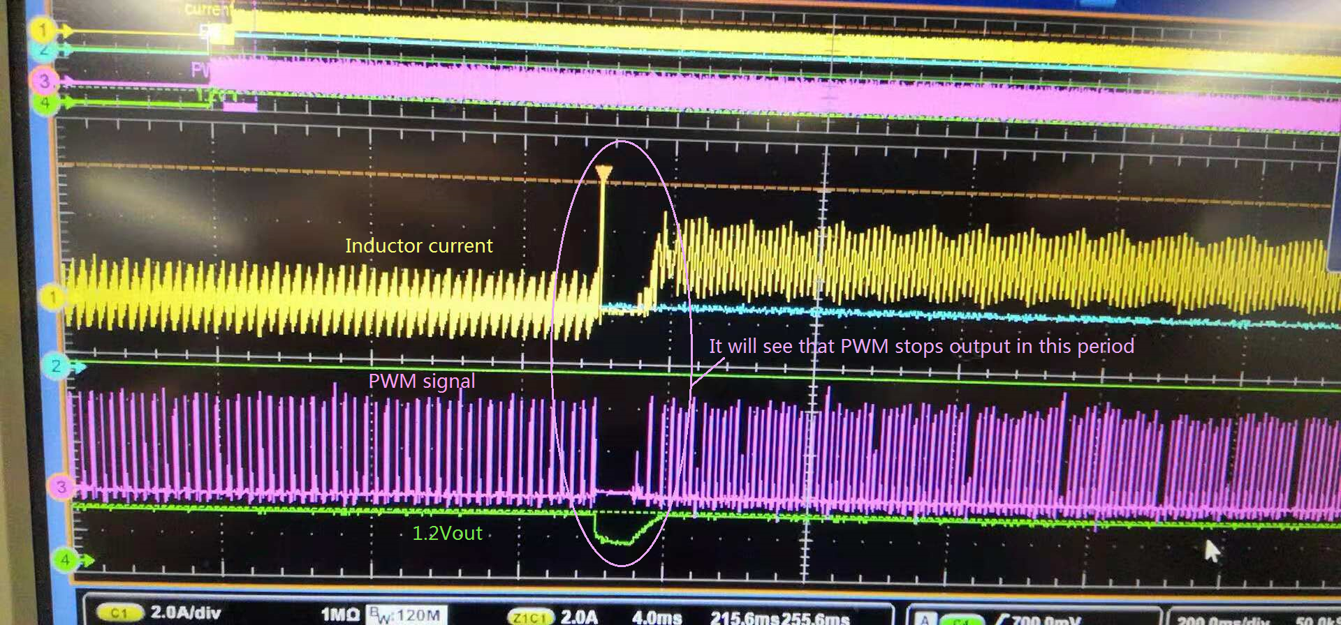

    我知道可能会发生什么情况。  您有100K 下拉至 PGOOD 的模式。 因此、当 PGOOD 为低电平时、您将处于自动跳跃模式。  我怀疑初始瞬态足以将 PGOOD 拉低、从而导致 TPS53353进入内部跳过模式。  退出跳跃模式需要几毫秒的时间。  在此期间、您的输出将折叠。  您能否尝试暂时将 MODE 连接至 VREG 进行测试?
    尊敬的 John:
    感谢您的评论、但我们尝试了这种方法、但它不起作用。 最后、我们发现此问题与 VREG 引脚的去耦电容布局不良有关、去耦电容与带有过孔的 VREG 引脚相距很远、会引入干扰。 请参阅下图中的说明。
    在 PCB 返工并将去耦电容器关闭至 VREG 引脚后、问题已解决。
