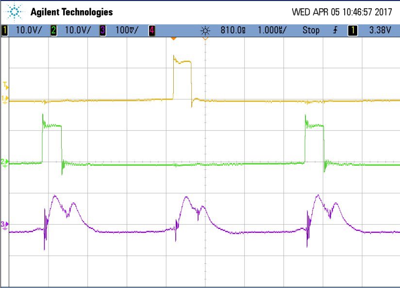

在电流模式下使用 UCC2806、降压转换器。 A 和 B 输出交替驱动2个独立的 MOSFET。 电感器对于两个 MOSFET 是共用的。 电感器的频率设置为275kHz、因此每个 MOSFET 的频率为275/2kHz。 电流感应采用变压器峰值电流感应。
我一直在努力使其正常工作、并注意到误差放大器在 A 或 B 输出的每个上升沿都有很多问题。 在每个开关事件中、都有一些非常大的偏移-压降-、而不是保持误差放大器的输出电压恒定。 我很确定、这会导致比较器在不应该时切换。 在对闭环运算放大器系统的典型理解下、V+和 V-应始终相等。 在这种情况下、误差放大器将其吹扫-似乎无法跟上。 我已经检查了同相输入、它始终是稳定的。 检查反相输入时、它会大幅移动、并与误差放大器的输出协同工作(这似乎是做错的事情)。
闭环响应相当好...只是带宽不够高、但足以实现回滚。 0dB 交叉时的相位裕度超过50度、0度相移时的增益裕度大于大约15dB (在我的头顶外)。 我认为没有环路稳定性问题。
当负载增加时、情况会变得非常不方便。 A 和 B 输出会对称、达到一个输出非常小、另一个输出很大的程度(占空比)。
有什么想法吗?
    基因、
    我已联系此器件的应用工程团队、以获取他们对您的查询的帮助。 他们应尽快作出回应。 同时、您能否共享相关波形、例如 OUTA、OUTB、NI、INV、 和 COMP?
    Daniel
    CH1 = A (黄色)
    CH2 = B (绿色)
    CH3 = COMP (蓝色)
    忘记提到迹线3是交流耦合的。
    还有一件事(我忘记了我离开的地方 COMP 引脚上悬挂有一个47pF 电容。 如果没有这种情况、迹线3会显示非常大的偏移-比此处所示大得多。 实际上、如果没有电容器、当电源消耗更多电流时、A/B 输出中的对称性会变得非常糟糕-并且不稳定。

    我发现了问题。 UCC2806内部误差放大器(运放)具有极低的驱动能力。 我不确定基准电路是如何工作的、但当输出电压调节为37V 时、瞬时电流要求可能是开关期间对它的要求太高了。 总之、我通过使用跟随器运算放大器缓冲 COMP 输出来解决该问题。 我使用了一个小的 SOT23单路放大器、它现在的工作方式与预期的完全一样。 我想更好的解决方案是使用外部误差放大器、然后将内部误差放大器配置为跟随器。
