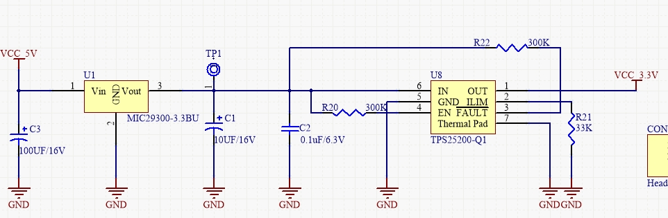

器件型号:TPS25200
请在 SCH 下帮您检查一下、谢谢!
    您好、Huixin、
    kΩ 的限流 kΩ≤电阻器范围为36k Ω RILIM≤1100k Ω。
    您要设置的最小和最大电流限制是多少?
    您能告诉我这里的终端设备吗?
    Rakesh
    您好、Huixin、
    您是否对此有任何更新?
    Rakesh
    非常感谢、对客户来说是可以的
