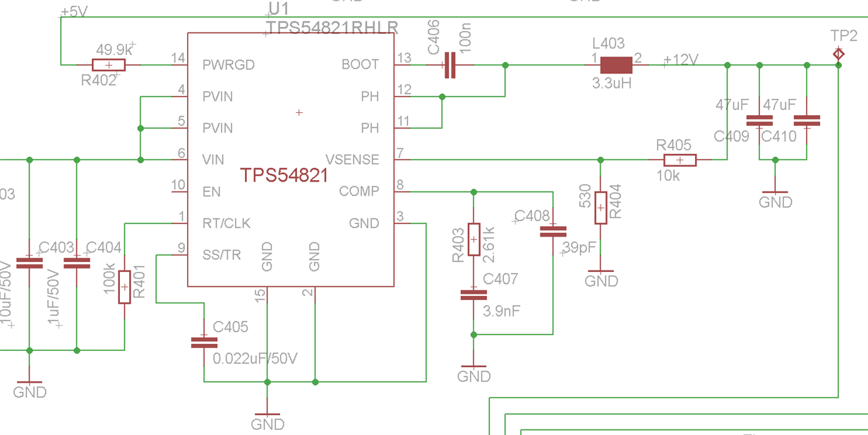

    您能向我们分享一下原理图和布局屏幕截图。 您是如何将 Vout 短接至接地的?

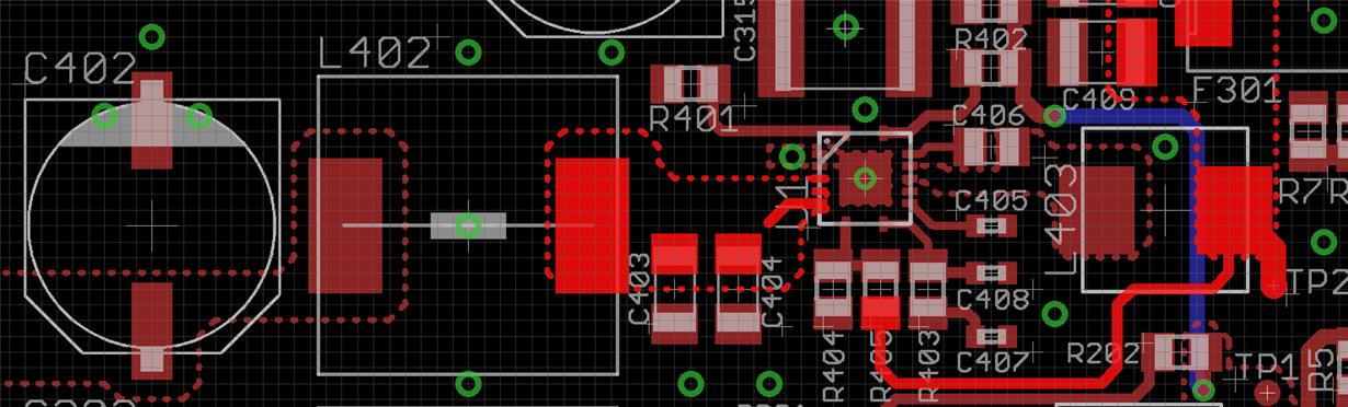

    请参阅图片。 输入为12V、输出 I 设置为11V。 我在输出端有一个3.5mm 插孔、但当我插入连接器时、TP2与接地之间存在短路。 IC (低侧 MOSFET)的距离。
    TPS54821具有短路保护。 我想这是因为当器件短路时、将有大电流流经输入、如果 VIN 未被很好地旁路、PCB 迹线的自感将导致 VIN 处出现较大的振铃尖峰、 这将导致 VIN 电压超过绝对最大 VIN 规格、并损坏器件。 您能否提供布局? 您能否在短路期间捕获 VIN、PH 波形?
    您好、Luke、
    感谢你的答复。 我将尝试向您发送波形、因为它很难替代 QFN 封装。 在这种情况下、我已经销毁了大约5-6个 IC。 请参阅布局。 我在 VIN 之前有一些滤波器。 我是否应该将 L403从3.3uH 增加到10uH? 当我短接它的时间非常短、较低的 MOSFET (PH 和 GND 之间)损坏、而高 MOSFET 仍在工作(VIN 至 PH)。

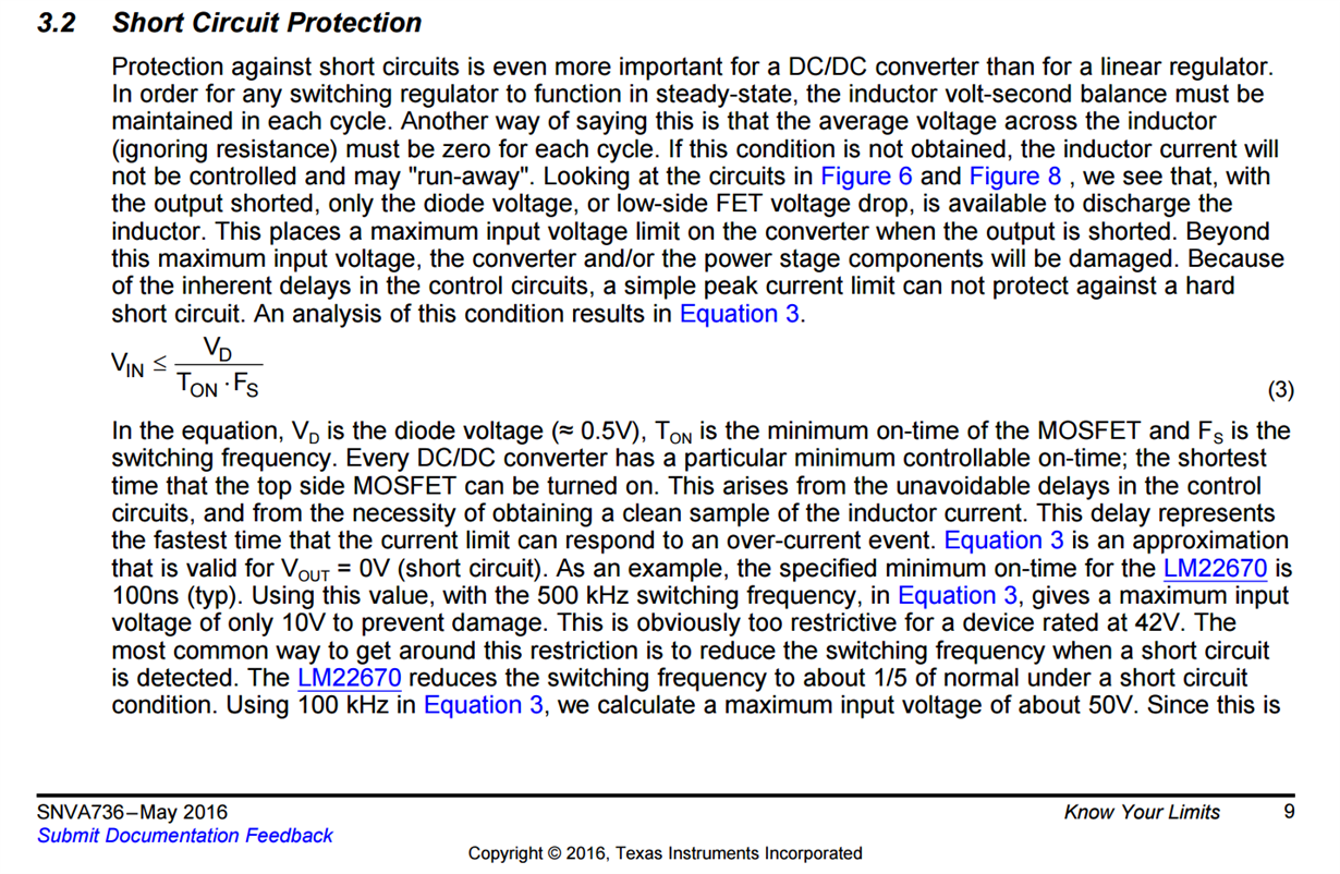

    或者还有其他可能、如此处所述、我的开关频率在52.3k Ω 电阻器的情况下约为800kHz。 根据下面给出的等式、这可能是一个问题。

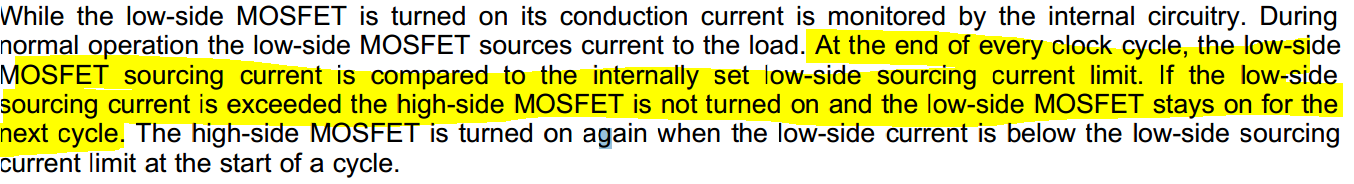

    TPS54821采用低侧电流限制来防止电流"耗尽"。 您在这里提到的文档是针对那些未采用此技术的器件、如果器件仅采用逐周期电流限制、并且器件在短时间内达到 TON_MIN、电流将会消失、但 TPS54821不会。
    对于布局、C403和 C404应靠近 PVIN 和 GND、因此建议将 C403和 C404重新调整180度。 对于如此大的电源应用、PCB 布局非常重要、请遵循数据表中的布局示例。
    在这种情况下、L402还会与 C403和 C404发生振荡、因此建议添加一个与 C403和 C404并联的大容量电容器(47uF 或更高)。

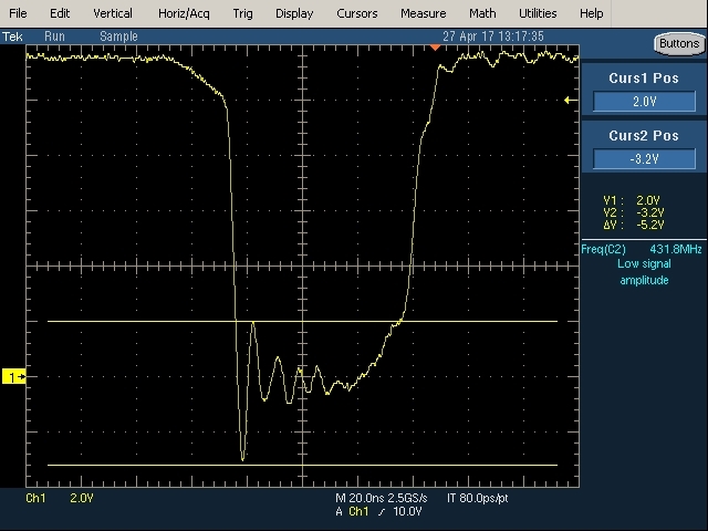

    感谢您的更正、我将更新布局和 C403、C404值。 请参阅正常工作条件下的波形 PH 和 VIN。 我观察到一些振铃。  输入为+12V、预计输出电压为+11V。
    您可以设置全频带宽度、将 VIN 设置为三通道、触发点14V、按"单"、然后短接 VOUT 以捕获振铃尖峰。
    您好、Luke、
    我刚刚获得了该波形、现在执行简短的测试。 如何减少这种振铃? 可能是什么来源?
    您是否还可以在进行短路测试时探测 VIN 波形? 将 C403和 C404靠近 PVIN 和 GND 引脚放置(需要更改布局)。 下面是有关布局的应用手册。 还建议将更多电容与 C403和 C404并联。

    我肯定会进行这些更改、我的电流要求有一个问题、即从 mA 到1A 最大值(满负载)的范围非常低。 我选择了3.3uH 的电感器。 这会是个问题吗?
    您的电感器的器件型号是多少? 额定电流和饱和电流有多大? 对于1A 最大负载、该器件超出规格太大。 TPS54202器件更适合此类应用、SOT-6简单易用。
    您好 Surjitsinh、
    此振铃也是由布局引起的。 如果您将 C403和 C404放置在更靠近 IC 的位置、则振铃应该更小。 您还可以使用缓冲器。 请查看本文以获取进一步参考:"www.ti.com/.../slyt465.pdf"
