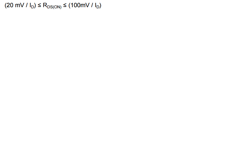

       数据表显示了建议的 RDS、如下所示。 但 ID 电流是动态的、客户系统甚至没有负载电流。 如果 RDS 在以下范围内、客户系统会产生什么影响? 如何选择合适的 MOS 参数 RDS?
       客户要求如下、如果希望选择 AON6278或 AON6298、建议使用哪一个? 谢谢你。
VIN 12V~48V  IOUT 0~6A
BR
Patrick
    Patrick、
    22mv 是正向调节点。 使用 AON6278、标称2.75m Ω Rdson 将意味着它在典型器件上的25°C 条件下、在6A 满负载下处于恒定调节模式。 当它变暗时、它可能会转换到全栅极导通增强功能。 22mV/6A< Rdson < 100mV/6A 是一项准则、目的是1)不会浪费钱在超低 Rdson FET 上、无论 GE 如何调节为22mv、2)要比肖特基 ORing 二极管好得多、否则您将无法获得 ORing FET 电路的全部优势。 AO6298在温度下的最大值为31m Ω、因此正向压降为180m。 相对于肖特基而言、没有足够的优势、因此我将转向更低的 Rdson。 我的建议是将 Rdson 略高于 AO6278、但不是太多。 可能是4至5m Ω 标称器件。 我还会将 LM5050的100V 功能与100V FET 相匹配。 AON6278的额定电压仅为80V。 如果您可以控制瞬变、AO6278将起作用、尽管它有点过冲 Rdson。
