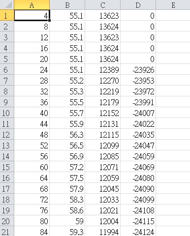

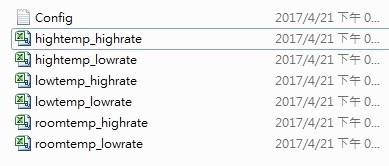

对于 计量监测参数计算器报告、 我已将所有需要的数据上传到 TI 网站、但我收到了如下错误报告:
错误:计算未成功、但未确定具体原因。
       请检查所有文件是否都是根据文档准备的。
       已通知支助人员
我遵循了用户指南中的所有说明、  我的文档中是否有任何错误?
谢谢你。

    • 我已经检查了您的数据并上传到 GPCCHEM 工具、我得到的结果是:
    • 计算引擎报告了以下错误:
      精度误差:偏差太高、很可能是由于数据异常所致。 请检查数据文件是否具有建议的格式、单位和测试计划
    • 您的 csv 文件中的数据似乎存在一些异常情况。 结果是 attached.e2e.ti.com/.../single_2D00_report.zip
    • 需要注意的一点是 、低温 测试的平均典型电流和平均高电流过近。 这可能会导致此错误出现问题。
