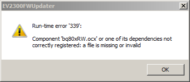

    第二个 EV2300已到达、我尝试使用您提供的文件更新其固件。 但是、我遇到了运行时错误。 你们都知道这里有什么问题吗? 我附加了一个屏幕截图:

    对于 EV2300问题、我建议尝试使用不同的计算机、并确保以管理员身份运行程序。

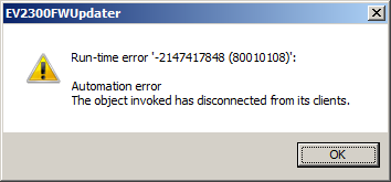

    我在另一台计算机上重复了更新过程、导致出现不同的错误消息。 还有事可以做吗? 最好有一个解决方案。 谢谢!
    你(们)好 Johannes、
    请为设备安装 bqEVSW、并以管理员身份为 EV2300安装驱动程序。 在这两个安装之间、应安装 ocx 文件。
