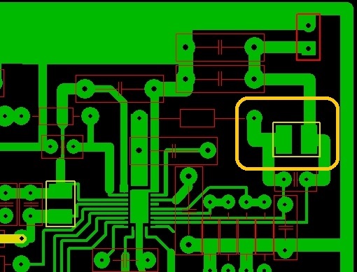

尊敬的 所有人:
请查看下面的布局,您能否检查我的布局是否与开尔文连接兼容,因为我在电流充电和充电终止方面存在问题,所以电流感应10m Ω(2512封装,0R01 1% Royalohm), 如果这种布局对充电终止和快速充电阶段有影响。
    您好、Salwan Nabeel、
    请参阅 bq24133数据表"12.1布局指南"http://www.ti.com/lit/ds/symlink/bq24133.pdf  和 EVM 用户指南"4.2电路板布局" http://www.ti.com/lit/ug/sluu476/sluu476.pdf 。
    请参阅 EVM 用户指南中的下图。 R15是充电电流感应电阻器、C18、C20和 C21 (开路)是去耦电容器。
    与您的布局相比、首先、您的设计的感应迹线太宽、请勿将其与除去耦电容器之外的其他迹线或元件连接。 第二、请遵循数据表中的布局指南、将去耦电容器放置在 IC 旁边。
    我们强烈建议您在设计中遵循 EVM 布局。
    Ann Lien
    尊敬的安:
    非常感谢您的回复和评论,我会在我的设计中这么做。
