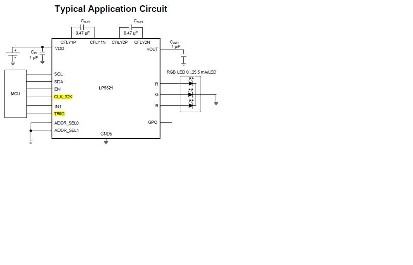

     下面是一些设计问题。
客户需要 CPU 进行简单控制、以注意此 DRV 用于 LED 操作。
INT 设置为 NC、但我要检查 CLK_32K 和 TRIG。
规格:触发 I/O 和32kHz 时钟输入可实现多个器件之间的同步。
TRIG 引脚的详细行为是什么? 当我仅使用1个驱动器时、CLK 32Hz 是否真的很有必要?
我现在的设置是 TRIG =GND、CLK=32KHz 输入。 谢谢你。
BR
Patrick
    尊敬的 Patrick:
    如果您只有一个 LP5521、则无需 clk。 只需连接到 GND。 对于触发引脚、在不使用时连接 GND。 请参阅数据表中的以下详细信息。
    TRIG 引脚可用作外部触发输入或输出。 外部触发信号低电平有效;也就是说、当发送或接收到触发信号时、引脚被拉至 GND。 TRIG 是一个开漏引脚、触发线路需要外部上拉电阻器。 外部触发器输入信号必须至少为两个32kHz 时钟周期才能被识别。 触发输出信号的时钟周期长为三个32kHz。 如果应用中未使用 TRIG 引脚、则将 TRIG 引脚连接至 GND 以防止此引脚悬空和额外的电流消耗。
    如有任何其他问题、请告知我。
