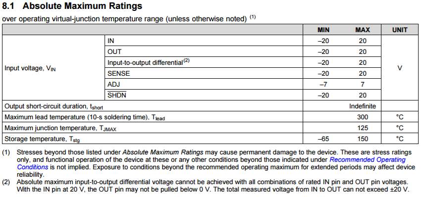

很抱歉打扰到。
应用条件如下所示。
VIN=20V、SHDN 引脚=0V、OUT 引脚可测量2.45V
VIN=15V、SHDN 引脚=0V、OUT 引脚可测量1.45V
它是正确的吗??
    我可以认为、在禁用 LDO 时、有几个因素可能会导致 LDO 的输出高于0V:
    1. 如果 LDO 供电的负载也被禁用、因此存在轻负载、那么在输出端测得的电压可能只是输出电容器的残余电荷。 在这种情况下、随着时间的推移、输出将继续放电、负载越低或电容器越大、放电时间就越长。
    2. 如果器件因过压事件而受损、则可能存在从 Vin 到 Vout 的一些泄漏、从而导致输出高于0V。 为了方便起见、我已包括 ABS Max 表的屏幕截图。
    3. 如果 LDO 为具有多个电源轨的器件供电、并且 LDO 被禁用、但其他电源轨未被禁用、则被供电的器件可能在电源轨之间具有内部连接、这会导致 LDO 的输出拉至0V 以上 (可以是连接电源轨的二极管、提供强上拉电阻、也可以是泄漏电流、提供相当长的上拉电阻)。
