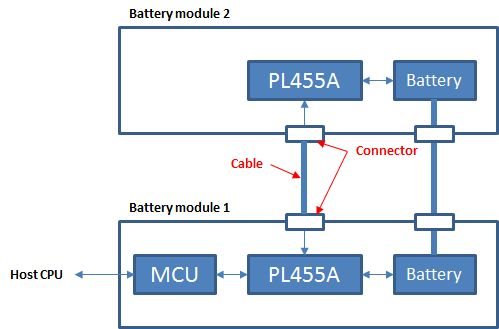

现在、我的客户正在考虑 bq76PL455A、然后他们会有一些问题、如下所示。 您能看到它并给出您的意见吗?
[情形]
客户希望以菊花链形式连接 PL455A、但它们不在同一机箱中、因此 COMMH/L 线路应通过连接器和电缆进行连接。 如果不建议这样做、则他们会感到担忧、因为在嘈杂的环境中、电缆的 EMI 噪声会导致通信错误。
[问题]
然后、您能否推荐此类用例并分享 COMMH/L 线路的电缆或连接器示例?

    我认为这是一 个常见的用例、但 EMI 是一个潜在的问题。  他们 计划使用多长时间的电缆?
    EVM 用户指南的第5.2.2节介绍了 EVM 上使用的连接器。 用户指南位于: http://www.ti.com/lit/ug/sluuba7a/sluuba7a.pdf
    需要考虑的一些事项:
    • 使用双绞线电缆。 电缆越短越好。
    • 使用适当的滤波。 这在很大程度上取决于系统设计和电缆长度
    此外、请参阅 数据表的第8.1.2.2节 (可在此处找到 :http://www.ti.com/lit/ds/symlink/bq76pl455a-q1.pdf)。 这介绍了隔离式通信设置。
    还应考虑 bq76PL455A-Q1设计注意事项应用手册: http://www.ti.com/lit/an/slua791/slua791.pdf
    尊敬的 David:
    感谢您的评论。 关于电缆长度、他们现在计划评估300mm 和500mm 电缆。 您认为这种长度对于菊花链而言是否合理?
    Satoshi
    Sanoki、您好!
    500mm 为~20英寸、 300mm 为~12英寸。 我认为对于这一长度的双绞线应该是可以的。
    编辑:
    Sonoki、还请注意 、由于电容等原因、特定电缆也很重要 具体 而言、我强烈建议阅读数据表的第8.1.2.2.3节。
