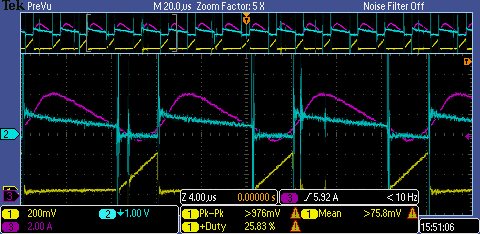

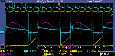

如图所示、黄色线表示 SW 引脚电压、紫色线表示电感电流。
第一个是3A 负载电流、而另一个是5A 负载。 当增大负载电流时、开关频率似乎会降低。 我不知道为什么。

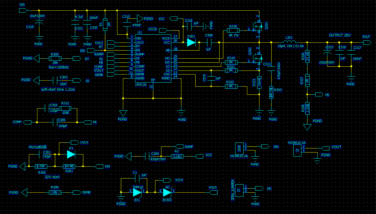

    电感器电流应为三角形、您似乎有电感器电流的正弦波形? 您能否分享您的原理图?
    关于 电感器电流波形、 可能是因为我的电流探头没有足够的带宽。
    2.我认为我没有从 WEBENCH 工具中获得正确的补偿参数(R312、C305和 C306)。  可以帮帮我吗? 我的设计要求是40V 至56V 的输入、26V 6A 的输出。
    低带宽电流探针现在是合理的。 感谢您向我发送原理图。 我注意到您有 R321/322= 0r。 请增加到100欧姆。 此外、请将 C310从1uF 降低到100pF。 请尝试此操作并重新检查。 谢谢。

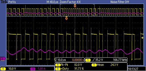

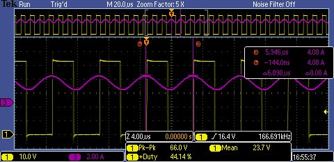

    根据您的建议、我将 R321和 R322更改为100R、并将 C310更改为820p。
     测试 条件为(Vout=26V、ILOAD=6A)、而 Vin 从40V 更改为60V。
    VIN=40V
    VIN=50V

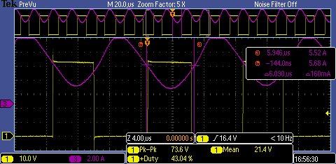

    我做了进一步的测试、如波形中所示、紫色线是具有小相移的电感器电流、蓝色线是 Rsense 的电流乘以-10、
     黄色表示斜坡引脚电压。 当我将负载从6A 增加到7A 时、开关频率发生了变化(如波形所示)。  Rsense = 10m Ω、希望这可以帮助您分析我的问题。
    我发现了另一种现象,即当电感器从33uH 增加到47uH 时,负载电流可以增加到10A,这对我来说是个好消息。 但我不知道原因、您知道原因吗?
    不确定您使用的电流探头是否导致相移? 我重新检查了您的原理图、发现了以下可以改进操作的东西。
    1、从10mR 到5mR 的 Reucce Rsense (不确定如何输出更多电流?) 如果您增加了电流感应的 Rsense、这将降低电流感应增益、这可能是原因?
    2. Rcomp 值太高,从100k 减至25k
    3. Ccomp 过低,从120pF 增加到6.2nF
    希望这对您有所帮助?
