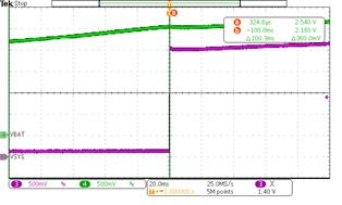

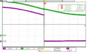

我正在使用 BQ25895EVM 测试"电池过放电保护"功能。
我发现阈值为2.85V (在测试点上测量)、而不是 VBAT_DPL 数据表上报告的最大2.5V。
VBAT_DPL 是经过测试还是设计参数?
如果要从 Vbus 上的过放电中恢复输入源、Vbat_dplz 的含义是什么?
    您好、Armando、
    您是否使用实际的电池或仿真器进行测试? 您如何消耗 SYS 或升压模式上的电池/仿真器负载? 如果是电池、它是否有正在打开的保护器? VBAT_DPL 是一个经过测试的参数、假设电池在充电模式下为 IC 供电。 在升压模式下、VOTG_BAT 规格决定 IC 何时停止升压。
    尊敬的 Jeff:
    我正在使用仿真器和 SYS 上的负载。
    是的、如果 OTG_CONFIG=0、则尊重参数 VBAT_DPL、如果器件通过电池加电且引脚 OTG 处于低电平、则尊重 VBAT_Dplz;否则 Votg_bat 会同时覆盖这两个引脚。
    Armando
      Armando、
    我们 在工作台上使用 ISYS=0.5A 测试了 bq25895EVM、发现 VBAT_DPL 下降阈值为2.34V、上升阈值为2.540V/
