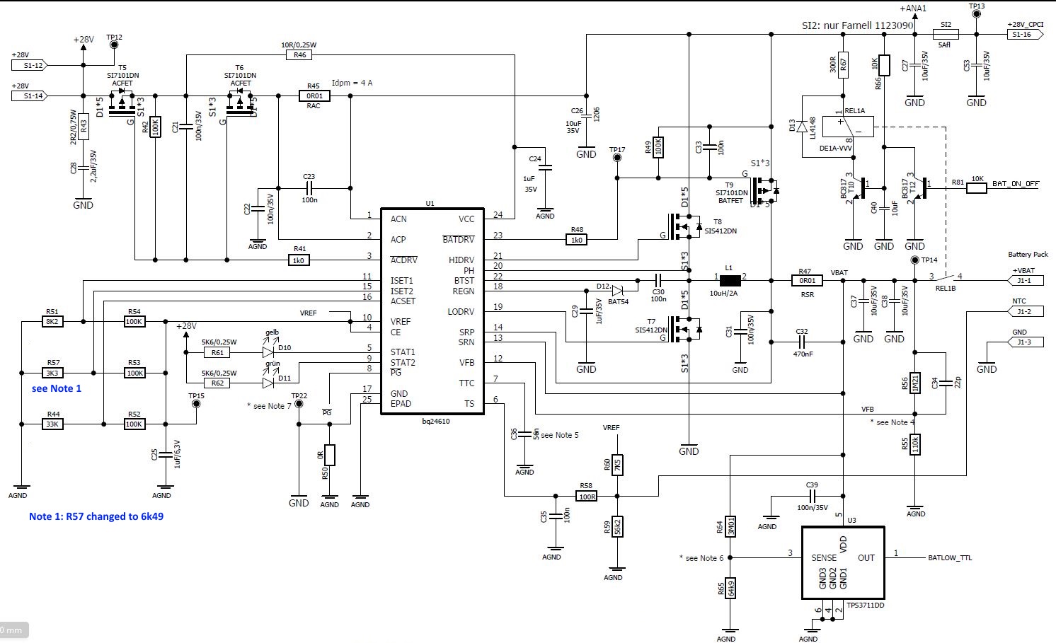

器件型号:BQ24610
我们正在开发一个电路、在该电路中、我们使用 bq24610 为 6S 电池充电(25.2V 充满电)。 我们的电路与  数据表第26页上的应用非常相似。
我们仅修改了 ISET1、ISET2、ACSET 和 VFB 电阻分压器。 我们使用以下电阻器:
ISET1:Vref - 100k -中位- 8k2 - GND 设置、充电电流为1、25A
ISET2:Vref - 100k - 中位- 3k3 -针对0、1A 预充电和终止的 GND 设置
ACSET:Vref - 100k -中位- 33k - IDPM = 4、1A 时的 GND 设置
VFB:VBAT - 1、21MOhm - VFB - 110k - 25、2V 的 AGND 设置
我们的电感器 L1为10u/2A、输入电压为28V。在这里、您可以看到我们测量的充电电流曲线。 此外、我们在充电期间测量了电池上的电压。
对于此曲线、我们有以下问题:
1) 1)为什么充电电流已在大约700mA 的电流下关闭? 我们预计稍后在 ITERM 阈值0、1A 时关闭
2) 2)为什么电池电压持续上升? 我们希望 曲线的一部分 应该具有恒定的电池电压(快速充电电压调节阶段)、方法是减小电流。

    ISET2引脚上的电压看起来正常。 ISET2引脚还可设置预充电电流。 您能否测量预充电电流?  您需要将电池电压低于每节电池3V/节电池。 2.3V 正常。
    陈阿伦
    你(们)好、Alen
    我们可以测量大约700mA 的预充电电流。
    如果有问题、我们可以向您发送原理图。 请向我发送电子邮件地址或告诉我如何将其附加到回复中。
    Christian
    你(们)好、Alen

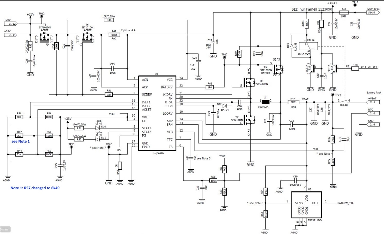

    在我们的原理图中、希望这有助于:
    Christian
    您好、Shrenidhi、
    有多少 PCBA 存在此问题? 您还可以测量 TP14上的电池电压。
    请短接 REL1B 并移除 T9、然后重试。
    陈阿伦

    Christian、
    为什么在 Rsense (R47)之前连接了 T9?
    我认为电压峰值是因为 具有高寄生电感的长电池电缆。
    请拉低 BAT_ON_OFF 以确保继电器始终开启。 然后重试。
    陈阿伦
    您好、Alen、
    将 T9连接到 L1和 R47之间的连接 是错误的。 它确实应该与 TP14相连。 我们必须在下一次重新设计中更改它。 您认为这是我们问题的原因吗、我们不这么认为?
    与此同时,我们尝试了一些东西。   我与移除 C34的同事 告诉我、bq24610始终以200mA 预充电电流启动充电。 (在填充 C34的情况下、我们始终具有大约 700至800mA 的电流。)
    移除 C34后 、我的 Collague 完成了充电 、以检查 Iterm 阈值是否也超过200mA。 遗憾的是、Iterm 阈值保持在700mA。
    很抱歉、但测量完成后会发生什么情况、bq24610发生故障。 我们不知道原因。 我的同事尝试更换 bq24610。 那么、目前我们没有正常工作的 PCB。 更多 PCB、我们将尽早开始下周的工作。
    如果 bq24610的交换  应该成功、我们将继续搜索问题。 我们还可以尝试其他什么?
    Christian
    尊敬的 Christian:
    我同意您的意见、我也认为 T9不会影响终止电流。 但是、为了避免干扰、我们仍然需要将其删除。
    尝试移除 T9、拉低 BAT_ON_OFF、然后再执行一次。 您可以检查 C32上 SRN 和 SRP 之间的电压。
    陈阿伦
