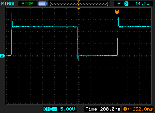

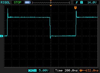

     我注意到、在正常运行中、转换器在连续模式和不连续模式之间的边沿运行。  请参阅以下1.3和1.5A 负载下 SW 引脚的波形图。  我们的系统消耗~1.4A。  因此、转换器有时可能会改变模式。  有问题吗?
    8V IN、12V OUT @ 1.5–SW 引脚(连续模式)
    8V IN、12V OUT @ 1.3A–SW 引脚 (断续模式)
    最后、在上面的 SW 图中、我们是否应该关注低侧开关关闭时的峰值?  当我放大峰值时、峰值达到17V、在大约10ns 内返回12V。   SW 引脚的该图是否正确。

    在轻负载条件下、它将在 DCM 模式甚至 PFM 模式下工作、但在 HEOery 负载下、它将在 CCM 模式下工作。 如果系统不稳定、 即使在固定输出电流下、它也会在 DCM 模式和 CCM 模式之间切换!
    峰值是正常 现象。 它是由电路中的随机 L 和 C 引起的。
