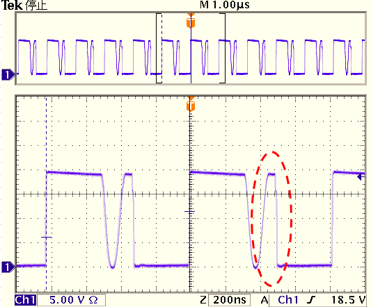

你(们)好。
我的客户正在考虑 TPS61165。
但是、由于 TPS61165是异步整流方法、
如下图所示、振铃会发生、它会成为噪声源、
因此、客户正在寻找不会振铃的产品。
我自己寻找的同步整流升压 LED 驱动器符合以下规格、但找不到符合标准的产品。
那么、如果您知道、您能告诉我符合标准的产品吗?
此外、在没有符合标准的产品的情况下、是否有使用正常同步升压转换器驱动 LED 的技术?
Pokun (Masumi Sekiguchi)
    您好、Masumi、
    当升压转换器以 DCM 模式运行时、恐怕我们无法使用 TPS61165消除这种振铃。
    对于同步升压转换器、在 DCM 模式下振铃仍然存在。 我看到输出电压大约为20V、通常是同步升压的优势、即效率、在该输出电压电平下并不出色、肖特基二极管就足够了。 客户为什么想要这样做?

    感谢您的回答。
    这种振铃的问题是因为"这可能会成为噪声源"。
    因此、
    如果我们可以建议"建议替换另一个不处于非连续模式的器件"或"调整以抑制外围电路(电阻/电容器)的振铃"、客户可能会按原样考虑 TI 产品。
    ※对于替换另一个不会处于不连续模式的器件、
    我搜索了一个同步整流型器件、但目前的情况并不存在。
    因此,我必须不惜一切代价提出一些建议。
    请帮帮我。
    恐怕我们没有这样的器件、要么没有振铃、要么是同步。 实际上、振铃效应很低、风险应该很低。
