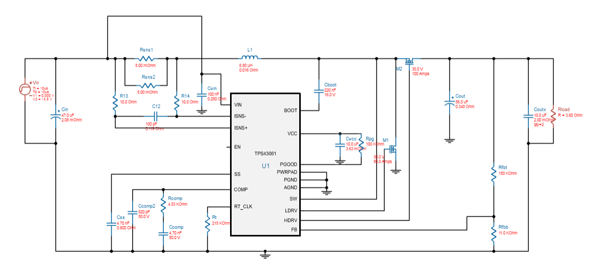

我正在使用 TPS43061、并且希望将电流限制在5A。实际上、这将是我的下游应用的正常工作电流。 从数据表中、我看到我们可以使用适当的 Rsense 选择来限制电流。
根据数据表"最大电流感应阈值 VCSmax 设置最大峰值电感器电流,即最大平均电感器(输入)电流 IAVE_max 和电感纹波峰-峰值的一半 ΔIL 的总和。 根据所需的最大输入电流和纹波电流选择感应电阻器值、可使用 Rsense = Vcsmax/(IAVE_max + Delta IL/2)来计算该值。"
我的问题是、我们能否在下游应用中使用此直流/直流 IC 而不使用额外的限流器/调节功能?
感谢您帮助回答此问题。
谢谢。
Vijay
电路原理图。
    您好、Vijay、
    当输出端发生 OC 或短路时、通常需要 OC 保护功能来保护 TPS43061电路。
    我建议保持 OC 功能、但您可以将 OC 阈值设置为更高的水平、以便在正常运行期间不会错误地触发。
    感谢钱! 这会有所帮助。
