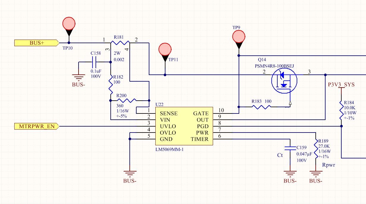

我目前有一个高电流限制设计、这对我来说很好。 我使用的 LM5069的电流限制为0.055V/0.002欧姆= 27.5A
我希望能够将此电流限制调高一点、但当然、在这样低的欧姆感应电阻器上、这是唯一的主要可用值
在该1毫欧范围内、它会使它加倍。 例如、如果我尝试实现35A 的 CL、以下修改电路是否起作用?
在上面的示例中、我从我的2毫欧感应电阻器中获取信号、并使用分压器对其进行分压、但使用
有效电阻
在上面的第二个示例中、我刚刚添加了一个7.32毫欧的第二个开尔文电阻器、以实现1.57毫欧的总有效感应电阻。
0.055V/0.00157欧姆= 35A
是否有人可以告诉我上述任何一项是否正常? 还是两者兼而有之? 如果两者都可以、是否有一个更适合另一个?
谢谢。
Dan

    您很幸运! 数据表中有一节介绍了如何实现上述分压器(第18页底部、第19页顶部)。 我推荐上图中的第一个选项、但请从 VIN 引脚更改 R182并将其置于 SENSE 引脚上(请查看下面)。 我还建议 将电阻值从100欧姆降至10欧姆。 数据表(在同一节中)详细说明了我提出这两项建议的原因。
    需要快速注意的是、Rsense 元件上的电压将约为70.07mV、 2m Ω 感应电阻器上的功率 刚刚上升。 确保额定功率满足 新添加的分压器(I^2 * R = 35A^2*2m Ω= 2.45W)。

    感谢您的回答。 我刚刚意识到我的数据表已经过时了。
    我看到您根据数据表推荐了第一个选项。 但第二个选项应该起作用、对吧?
    第二个选项可以避免我不得不使用更大的电阻器封装、但代价是降低一秒
    具有相同封装尺寸的电阻器。 很高兴知道我是否可以选择这个选项。
    谢谢。
    Dan、您好!
    第二个选项可行、但可能不太准确。 当并联两个感应电阻器时、如果布局没有差分布线、这将为感应电阻器已经很小的电阻添加额外的电阻。 此外、焊料的每个感应电阻器的外形可能不同、这会进一步降低精度。
    我想指出的是、第二个选项是有效的、但第一个选项具有更高的精度、是电流感应的推荐解决方案。 我希望这对我有所帮助:-)
