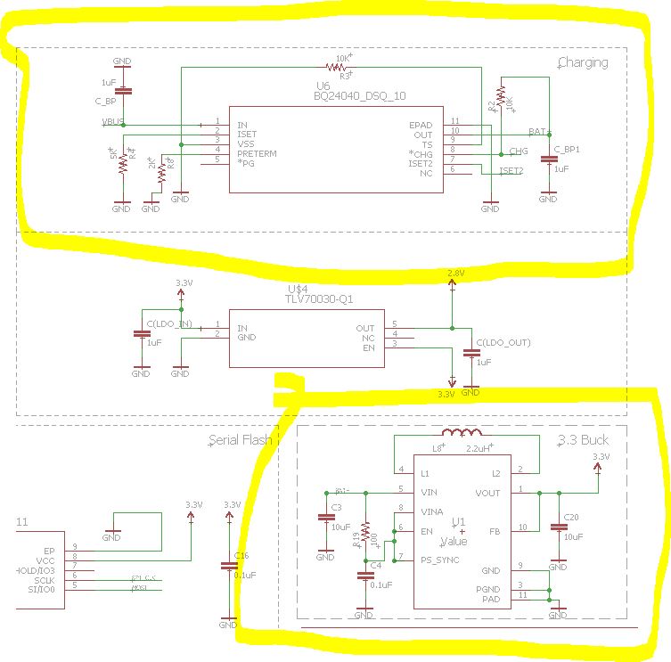

我使用 bq24040进行电池更换、使用 tps63001生成系统电源。 6mA 负载(MCU 和外设)连接到 tps63001 (与工作台电源配合使用时非常出色)、但当我尝试使用 bq24040 (OUT 引脚)连接它时、tps63001会提取所有预充电电流。 请帮助我进行故障排除。
连接了 Sch。

    bq24040的工作方式是、它确实会监控预充电电流流向的位置、无论它是流向您的系统还是电池。 使用您正在讨论的 bq24040解决此问题的唯一方法是降低预充电期间的系统电流消耗或提高预充电电流。
    最简单的解决方案是使用具有电源路径管理功能的线性充电器。 其中一个器件是 bq24075。 电源路径所做的是、它单独监控流入电池的电流、因此在这种特殊情况下、如果输入源能够为系统提供6mA 电流、并且为预充电电流提供足够的电流、则充电器将获取所需的总电流和路由 电池的一部分电源和系统的另一部分电源。

    尊敬的 Ryan May:
    感谢您的回复。 我具有100mA 的快速充电电流、并将预充电电流设置为20%(20mA)。 当 tps63001在工作台电源上运行时、其流耗为6mA、但当它连接到 bq24040时、tps6330开始产生噪声并需要更多电流(100mA)。 我不明白为什么。
    bq24040的电源有什么问题?
    Jaydeep Panchal
    您能否分享您的设置原理图?
    此外、您在这两种用例中还提供什么?
    -TPS63001连接到工作台电源。 什么是电源电压? 当您以这种方式进行测试时、您是否使用同一电路板并只需用工作台电源更换电池?
    -bq24040+TPS63001。 连接到 bq24040的工作台电源的电源电压和电流限制是多少?
    tps63001正在产生噪声并需要大量电流、我希望我们首先关注电路的这一部分。
    TPS63001的输入和输出电压波形是什么样的?
    是否可以附加范围捕获?
    此外、当发生这种100mA 负载时、如果您使用示波器对其进行探查、bq24040的/PG 引脚会是什么样的?

    非常感谢您的回复。 我丢失了 tps63001的布局、这是问题所在。
