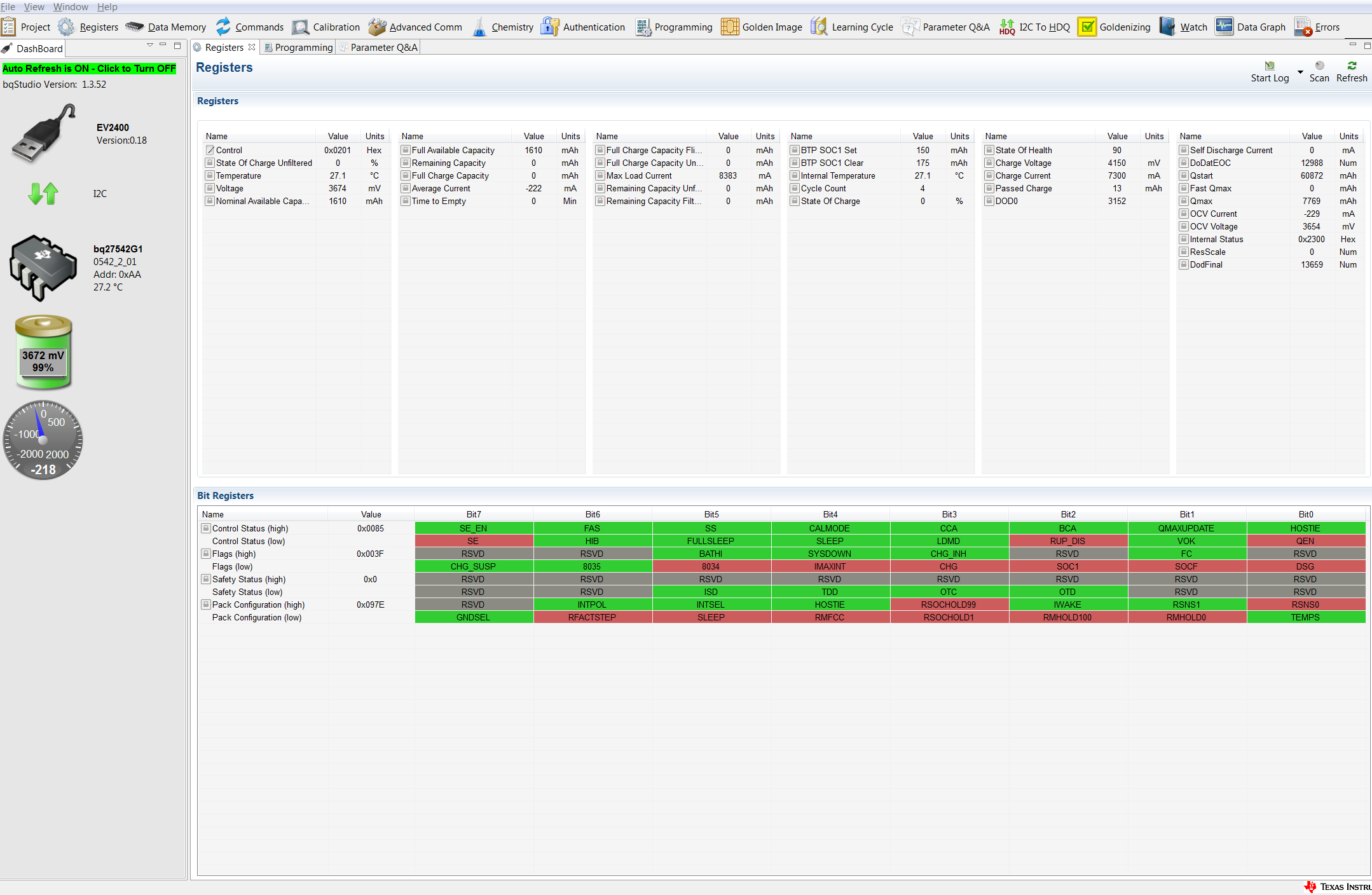

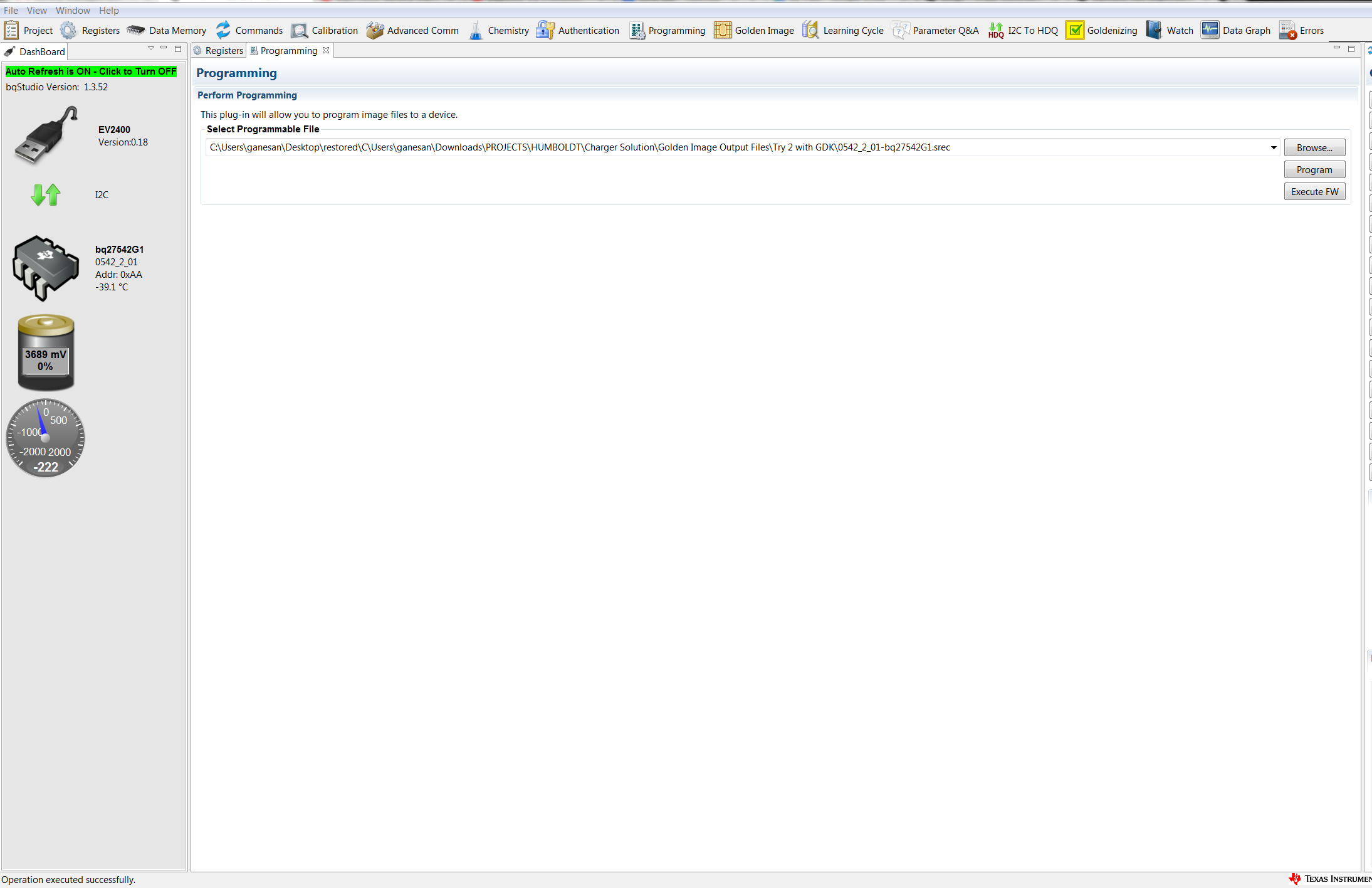

我正在尝试将创建的黄金文件(srec)编程到我们设计的 PCB 上的 BQ27542-G1闪存中。 我使用0欧姆内联跳线将 I2C 线路(SDA 和 SCL)连接到 EV2400。 以 admin 身份运行 BQStudio、我能够读取寄存器、电流和电压、如 BQ27542所示。 当我尝试使用 Programming (编程)选项卡对 srec 文件进行编程时、消息为"Writing instruction flash row 512/512、operation successfully executed"(正在写入指令闪存行512/512、操作已成功执行)、当我按"Execute FW"(执行固件)按钮一次时、我会收到消息"Priority operations 执行固件"、这似乎永远不会完成。 当我第二次单击"execute FW"时、我会看到"failed to execute firmware、no acknowledge from device"。 我不相信编程已成功完成、因为 SOC 始终保持为0%、并突然跳至99%。
我使用的是 Windows 7 64位、Java 版本8和 Office 扫描防病毒软件。 请分享您的想法。 我浏览过这里的类似文章:   和

    感谢您的回复。 我没有幸运地使用 bqStudio 的旧版本、我仍在等待下载 bq_EVSW 的批准。 同时、我还附上了 bqStudio 的屏幕截图、其中显示了寄存器和编程选项卡中的器件错误否定应答。
    您能帮我了解在对器件进行编程之前或之后、是否需要执行与右侧命令(IT_ENABLE、SEAL、UNSEAL 等)相关的任何程序吗?
    我看到、连接自定义 PCB 时、SOC 报告为0%。 原因可能是闪存未使用正确的 srec 文件进行编程。 器件报告的温度也不匹配。
    请分享您的想法。

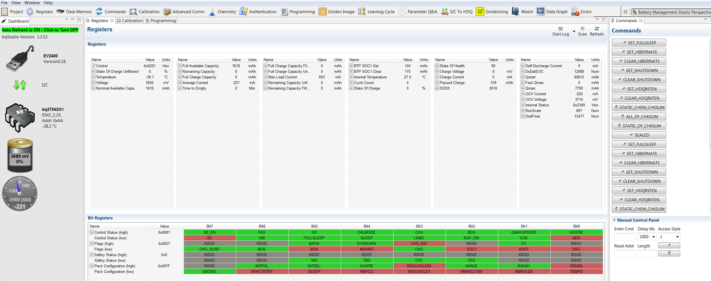

    您的电路板上是否有热敏电阻? 温度读数如此关闭是毫无意义的。
    我已为 bq27542附上正确的 srec。 请尝试这个。 此外、您的电流测量是否准确?

    感谢您提供 srec 文件。 我尝试使用相同的错误对文件进行编程-"No ack from device"。 但是、我能够使用 IC 的内部温度获得准确的温度读数。 我们在电池中放置了 NTC。 我知道这是一个推荐用于电池组集成的电量监测计、但我们在 PCB 上安装了它。 是的、电流读数准确。 系统当前消耗的电流为220mA。 我无法使用 BQEVSW 对 BQ27542进行编程、因为它不是软件支持的器件。 是这样吗? 此外、我使用的是 EV2400、而不是 EV2300。 由于某种原因、BQEVSW 似乎希望看到 EV2300。

    这是寄存器的屏幕截图。
