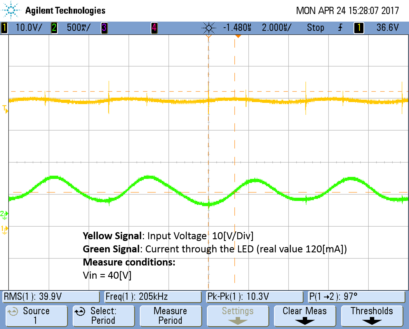

大家好! 我正在从事一个农业应用项目、使用50 [w] LED、Vf=31[V] 1.5[A]。 我决定使用 LM3406、因为它具有高输入电压范围、调光功能和电流。
我设计了一个 PCB 来驱动 LED、使其达到最大能力 (1.5[A])、但现在我的电路提供的输出电流存在问题。 我得到的是0.12[A]、而不是我想要的1.5[A]。 我使用的受控 电源提供48[V]、最大输出电流为4[A]、纹波为0.1[V]。 当我将电源连接到电路时、会出现大量噪声、从而污染器件的电流信号。 您对如何解决此问题有什么想法吗?
我注意到、当我将输入电压(从0[V]升至48[V])时、在38[V]时、我得到的最大电流为1[A]、然后在48[V]时降至0.2[A]。 当我升高电压时、噪声也会上升、达到20[V]峰间最大值。 (因此输入电压在38[V]至58[V]之间变化)
我还注意到、当输入电压超过38[V]时、流经 LED 的电流开始在不连续模式下运行。 我认为这是因为驱动器使用过压/过流比较器系统。 产生的输入电压噪声也会在检测电阻器电压中产生噪声、超过了该系统允许的300[mV]。 我还想一下电源和器件之间的"电源交互"、但我尝试了不同的输入电容器(根据计算)、条件并没有得到改善。 当我打开器件时、电气系统中会产生大量噪声。
该项目的设计条件如下:
1) 1)我只能使用一层(本例中为顶层)。
2) 2)我需要快速响应电流。 我想测试驱动器的调光器、并将其与高响应 MOSFET 进行比较。 我想在0.3[A]至1.5[A]的电流范围内运行驱动器
3) 3)最小噪声注入电气系统。
4) 4)输入电压为48[V]。
我连接了一些信号示波器信号、原理图和 PCB 设计。
请注意、图片中显示的电流测量值是缩放的(我在电流传感器中旋转更多的圈数)。
我尝试解决了将并联电容器放置到感应电阻器上的问题。 当我将电容器靠近电阻器时、信号没有改善、但当我靠近 CS 引脚时、我可以获得更大的电流。 (实际上、这是我在38[V]处获得1[A]的原因之一。 我还将输入电容更改为驱动器数据表建议的最小值(公式15)。 信号会改善、但问题仍然存在。
您对我的设计有何看法? 我使用的是1206尺寸的组件。 对于1oz 铜的电流、我设计了宽度为71 [mil]的过孔。 我计算出、对于1.5[A]、3oz 铜需要7[mil]、对于2oz 铜需要12[mil](问题是3oz 铜要贵得多)。 过孔会产生一些问题? 我必须将组件放在距离驱动器多远的地方?
