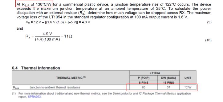

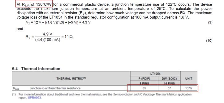

器件型号:LT1054
以下是数据表 P15和"热性能信息"中的摘录。
℃这些值不同?(130 μ V/W 和85/57℃W)
Kuramochi
    这种情况如何?
    Kuramochi
    这种情况如何?
    Kuramochi
    这似乎是数据表修订版本中的忽略。 在1990年的原始数据表中、130度/W 被用作一个指南。 热阻于1999年重新评估并于1999年修订版(slvs033e)中更新、而正文未按照更新。 但是、正文很好地代表了使用外部电阻器抵消功率耗散的通用指南。
