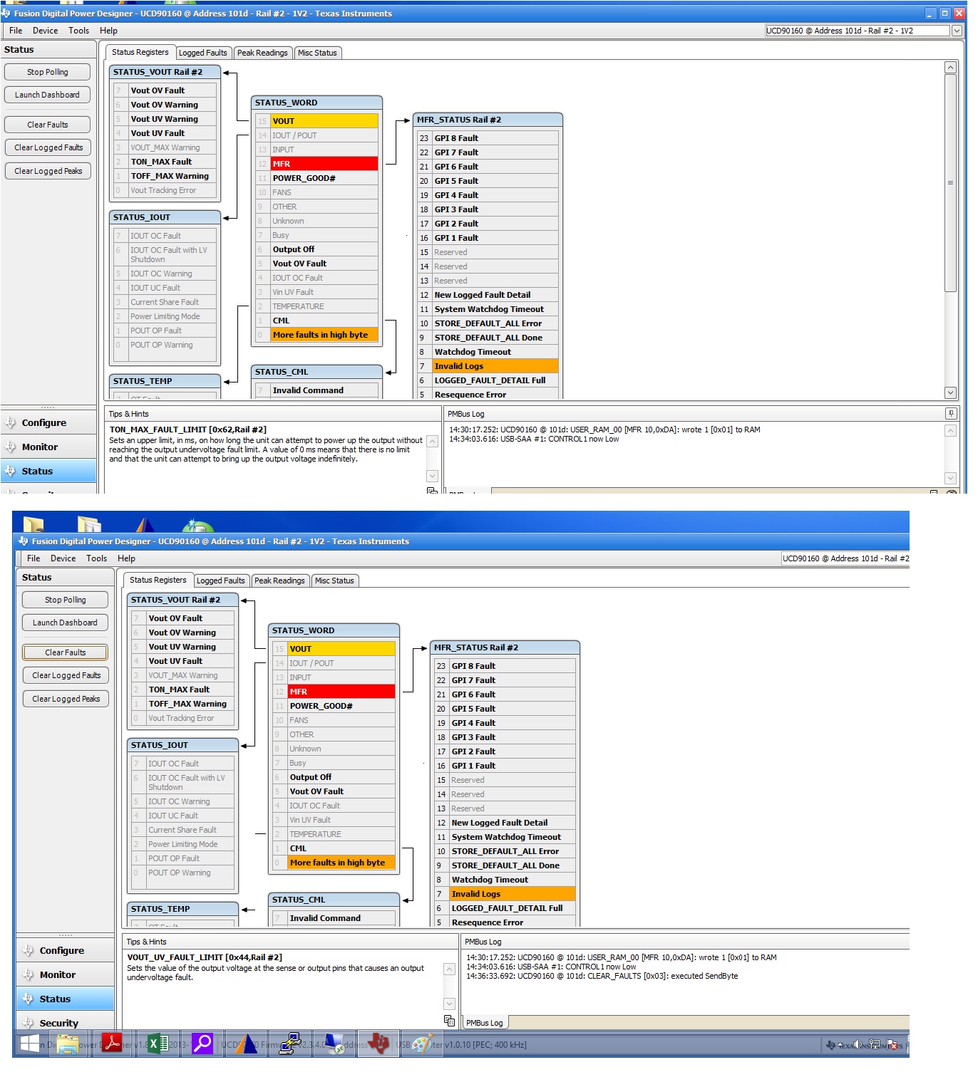

当系统通电时、由于日志无效、我们将获得 MFR 中断。
它只能通过软复位被清除。
是否有任何方法来屏蔽该中断
或者、除了重新发送器件之外、我们是否可以通过任何其他方式清除此中断?
请建议提供详细介绍 STATUS_WORD (状态寄存器)的文档。
PMBus 命令 doc 没有这些详细信息。
Pallavi
    SOFT_RESET 将立即复位器件。 如果器件处于故障记录的中间、接收 SOFT_RESET 将导致无效日志。 当器件退出复位状态时、无效日志将触发 PMBus 警报。 警报无法屏蔽、INVALID_LOG 状态位将一直保持到复位。 但您可以发送 clear_faults 命令以清除警报行。 此外、如果在发送 SOFT_RESET 之前在故障事件后等待~160ms、则可以避免无效日志。

    感谢 您的回复。
    清除故障命令未清除中断。
    有一个连续中断、这是什么原因?
    请查找所附的相同快照。请提供建议。
    Pallavi Syalपल्लवी स्याल μ A
     "无效 日志"标志无法通过命令清除、如果日志未损坏、则下次重新引导时会自动删除该标志。
    希望这能有所帮助。
    Yihe
    请帮助我了解此中断的原因。
    为什么每次上电时都会生成它?
    是否有办法避免这种情况?
    Pallavi
    你(们)好
    如前所述、每次器件加电时、都会检查日志的完整性。 如果完整性无效、则设置"无效日志"位并将警报信号置为有效。 为了避免对数平面无效、请按照 UCD90160数据表中的说明设计一个欠压电路。 这样就可以避免使用 invliad 日志。
