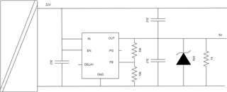

 在两种情况下、TPS7A16的输出电压会下降1秒、然后再加电。 这种行为与每次上电时都是一致的。 当我们将 IC 移到另一个电路板时、它会随 IC 一起提供。 我们以前在 电路中没有看到过这种行为。
 TPS7A16被连接至一个输出电压为22V 的隔离式 DC-DC。 EN 引脚连接到 IN。 我们使用输出电压设置为5V 的调节版本。LDO 通常由1k Ω 电阻加载。
输出电压降至2.2V。FB 引脚上的电压为400mV。  输出电压受到控制、并随着额外的100mA 负载降低40mV。
两个运行温度比正常低~5°C 的 LDO。 这很可能是因为1kOhm 电阻器中的电流较小、因此 LDO 中的损耗较小。 在基准测试期间、器件的温度为35°C。
室温下、压降的延时时间为~1秒。 当我们使用热风枪加热器件时、该时间下降到40ms。

    这是奇数。 出现这种情况似乎没有任何明显的原因、因为如果是热问题、器件会在冷却后定期恢复、您可以说它仅由1kΩ Ω 电阻器(即~5mA)加载。
    您能否共享原理图? 此外、您能否在输出下降后放大启动的上升沿和下降沿? 是否可以包含 TPS7A16的输入电流波形?
    我确实在22V 波形上看到、当 TPS7A16的输出电压下降时、22V 电压轨会稍微上升一点。 在我看来、这通常表示从更高的负载电流转换为更低的负载电流时、负载调节存在差异、 但是、由于您说器件以~35C 的温度运行(我假设您测量的是外壳顶部温度)、因此没有什么意义、那就是流经 LDO 的电流会很大、但也没有什么意义。 也许放大后的波形会帮助您了解这一点。

    感谢你的帮助。 请参阅下面的原理图。 LDO 连接到具有22V 输出的隔离式直流/直流转换器。 输出端的齐纳二极管用于限制22V 转换器上电期间的电源轨电压(dv/dt 通过22V 电源轨5V 电源轨之间的电容器为5V 电源轨充电)。
    加电(绿色:22V 电源轨、黄色:5V 电源轨)。
    I:5V 电源轨通过电容分压器充电。
    II:LDO 充电输出
    III:LDO 已达到其5V 并停止充电、5V 电源轨由电容分压器进一步充电
    IV:齐纳二极管钳位5V 电源轨
    5V 电源轨降压 (绿色:22V 电源轨(交流模式下)、黄色:5V 电源轨)。

    在 LDO 输入端到输出端之间使用电容器是否是常见的做法? 我一般不建议这样做。 您是否曾尝试移除该电容器并查看问题是否消失?
    Nick
