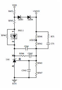

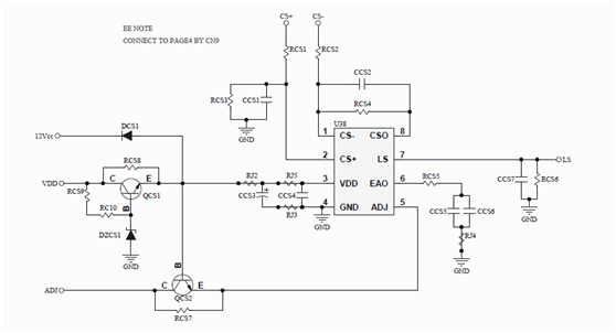

我计划并联使用 UCC39002应用 PSU。 但有一些问题需要您的帮助。
在正常并行中、PSU 优先级首先是高电压、因此 UCC39002通过 LS 线路监控 CS+/CS- ASK 低电压 PSU 灌电流更大、通过修改 RF48更改 ADJ 来增加 CS+/CS-电压。
DS 显示灌电流最大值为6mA、因此 RF48修改510欧姆、让2个 PSU 实现相同的负载共享、但电流不同。
再次修改 RF48 750欧姆、电流完全相同。
我是否可以知道 UCC39002灌电流确实具有6mA? 还是我的理解错误?
    是的、Ω 引脚灌电流不会超过其最大值6mA、这是由内部500 μ A 发射极电阻器和 EAO 的3V 钳位确定的。
    您好、Oliver、
    此外、无论电流检测如何、ADJ 引脚是否是电流的数量、灌电流是否起作用?

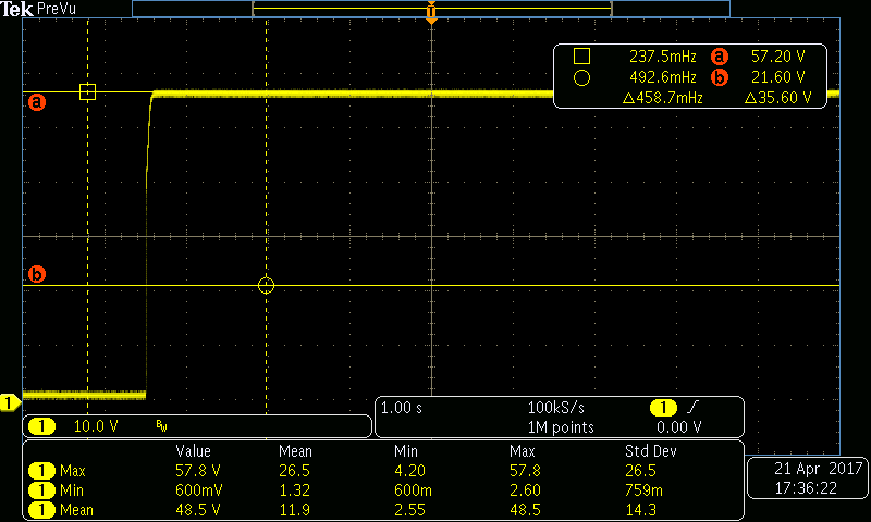

    由于我使用54V 电源轨并联、负载0A、因此输出电压将高达59.8V (图1)。
    如果我调节外部电阻、输出电压将下降(图2)。
    曹您好、
    UCC29002将每个模块的平均电流电平与相应模块的输出电流进行比较。 如果由负载共享总线表示的每个模块的平均电流高于模块自身的输出电流,则在 EAO 上将产生一个误差信号。 通过灌电流(IADJ)来调节输出电压、从而确保并联供电电源之间的输出电流相等、误差信号的作用大于。
