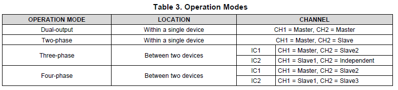

数据表显示了以下内容。
是否可以与四个器件共享四相电流?
IC1:CH1 =主设备、CH2 =独立设备
IC2:CH1=从设备1、 CH2=独立设备
IC3:CH1=从设备2、 CH2=独立设备
iC4:CH1= Slave3、 CH2=独立
雅丽塔/日本地区
    您好 Yaita、
    很抱歉耽误你的回答。
    将在四个阶段之间实现电流共享。 这是多相设计所需的基本功能。
