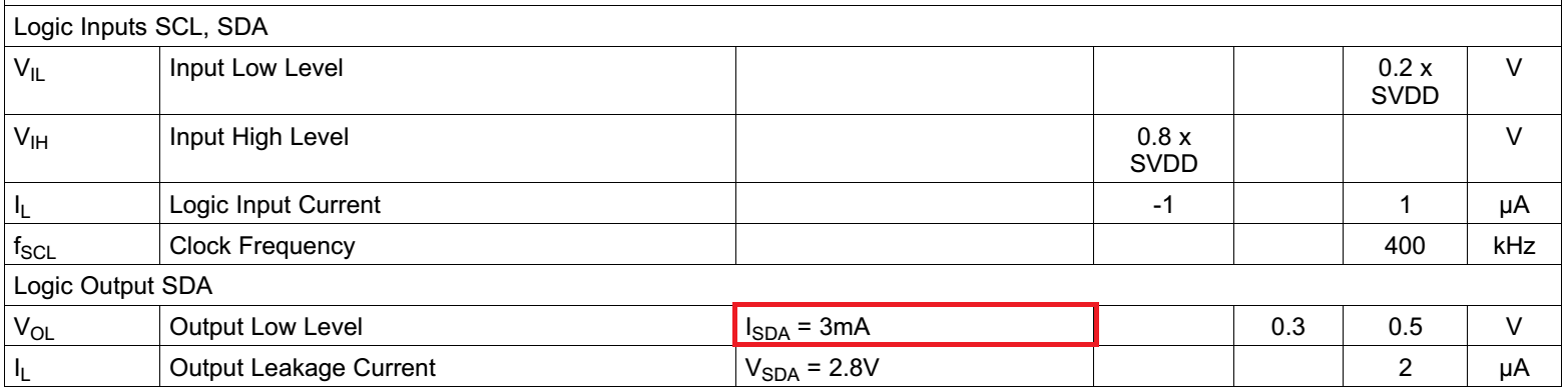

我的客户希望通过将 SVDD 应用于器件来启用与 LM3435的 I2C 通信。
有可能吗?
[ LM3435] SVDD 电源电压范围和电源定序
e2e.ti.com/.../2088957
Ken
    您好、Kenichiro San、
    我认为您仍需要通过 I2C 应用 VIN 进行必要的系统设置。
    我不记得确切的细节、但内部寄存器似乎是由 VIN 而不是 SVDD 供电的。
    SVDD 只用于连接外部上拉电阻的 I2C 接口、不为内部逻辑和寄存器供电。
    谢谢、Issac、
    我要求客户同时应用 SVDD 和 VIN。
    顺便说一下、除了下面的条件外、我们还具有 SDATA 引脚的电流规格吗?
    Ken
