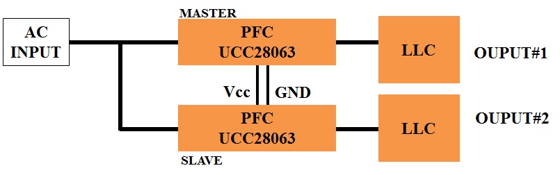

我已经为并联两个板的 LED 设计了 SMPS。

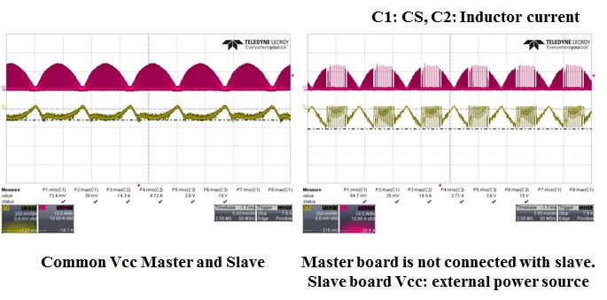

当我仅测试主板的电流限制(不与从器件连接)时 、保护功能正常。
但是 、当我 将从板的 Vcc 连接到主板时、它不起作用。
CS 电压电平 未 更改。 连接两个 PFC 板是否存在问题?
    您好梅森、
    如果负载是独立的、并且每个 PFC 级的电压环路是独立的、那么设置应该起作用。 当 Vcc 由外部电源供电时、两个 PFC 级是否都工作?
    Peter
    是的、当主器件的 Vcc 由辅助绕组供电且从器件的 Vcc 由外部电源供电时、两个 PFC 级都工作。
    您好梅森、
    因此、当从器件不工作时、其 Vcc 来自哪里? 电感器上的辅助绕组还是主器件上的辅助绕组?
    您能否在电路不能正常工作时检查主板和从板的 Vcc 电压电平。
    Peter
    你(们)好
    从器件正在工作、但无法限制过流。
    我检查了 在拉过负载时 CS 电压不变。
    从 器件的 Vcc 来自主器件上的辅助绕组。
      主器件和从器件的 VCC 电压电平为14V。
    谢谢你。
    您好、梅森、
    遗憾的是、在此配置中无法运行 UCC28063。
    我认为正在发生以下情况:
    由于输入与桥式整流器共用同一电源、因此从器件的返回电流不会阻止主器件上的返回电流(反之亦然)。 因此、主器件部分可能会跳闸太短、而从器件部分根本不跳闸。
    由于 CS 电阻器的位置、这些部分将无法正确共享电流。
    如果您希望在两个单独的 PFC 部分之间正确共享电流、则应考虑使用 UCC28070。
    这为每个部分提供了单独的电流控制环路。

    很抱歉打扰了你。
    每个电路板都有自己的桥式整流器和交流噪声滤波器。
    是否仍然有问题?
    Mason、
    它仍然不起作用。
    即使使用单独的桥式整流器、从器件返回路径也可以通过主器件返回二极管。
    没有强制主器件或从器件使用其自身的桥式整流器回路二极管的任何方法。 对于不均匀的电流共享、它只需花费几 mV 的偏移。
    这有道理吗?
    John
