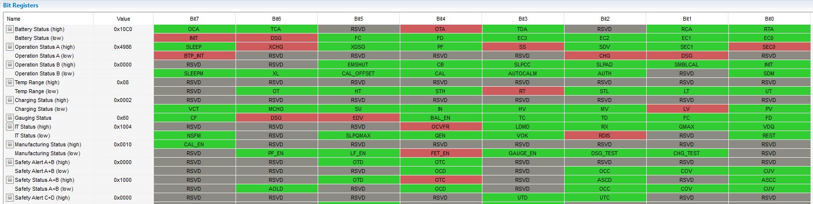

 我在使用 BQ28Z610进行充电和放电过热控制时遇到问题。 我具有不同的充电和放电过热警报阈值、其中充电过热低于放电、假设在超过45°C 的温度下不允许充电、 在超过60°C 的温度下不允许放电
首先、我尝试仅使用 OTFET 选项在过热情况下执行 FET 操作。当温度超过45度时、器件会警告充电过热 OTC 并在器件处于放电模式时关闭充电 MOSFET。 在这种情况下、电流流经充电 MOSFET 体二极管、这是不可取的、因为体二极管无法承受高电流并具有高正向电压。
其次、我尝试使用充电暂停 CHGSU 和 充电禁止 CHGIN 设置来解决此问题、但它没有帮助。 当我在过热区域开始放电时、充电暂停标志 SU 将被清除、但禁用中的充电启动标志将被置位。 此时、充电 MOSFET 再次打开会导致与之前相同的问题、放电通过充电 MOSFET 体二极管执行。
我还尝试在没有 CHGIN 的情况下使用 CHGSU、但它对我也不起作用。 尽管 CHGIN 位设置为0、但中的标志在高温区域放电期间仍然置1。 此时未执行任何操作、两个 MOSFET 仍处于关闭状态。 也允许充电、但遗憾的是、只要设置了充电禁止、就无法设置充电暂停。 因此、不会在充电过热区域阻止充电。
有什么方法可以防止 ChargingStatus ()[IN]=1发生?
或者在放电期间是否有任何方法关闭充电温度控制?
提前感谢您!
    当您具有 OTD -放电过热时、放电 FET 会关闭。 当充电过热时,充电 FET 会关闭,但放电仍会是正极。 您必须正确设置 OTD 阈值才能关闭放电 FET。

    我将 OTC 阈值设置为45、将 OTD 设置为60。
    我的问题是、当我处于放电模式且 达到 OTC 阈值时一切正常。 接下来、当处于充电模式且达到 OTC 时、充电 MOSFET 关闭。 此时、如果放电停止、则电荷 MOSFET 仍处于关闭状态。 我附加了寄存器的图片、您可以看到、尽管在放电模式下允许 CHG 和 DSC、但 OTC 标志仍然存在、并且 xchg 状态设置为1、这意味着电荷晶体管关闭。
    是的、放电仍然是可能的、但通过具有高压降电压的充电 MOSFET 体二极管。
     放电期间是否有可能关闭 OTC 功能?
    Ekaterina
    连接示波器可以清除我的问题。 我看到、BQ 实际上会在 XCHG 为1时立即检测到放电电流、但它仍会打开充电 MOSFET。
