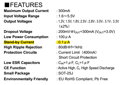

大家好、
1.我是否知道我们可以比较 Torex XC6228的解决方案? 由于 XC6228待机功耗仅为100nA!!
2.是否可以知道 IQ 需要待机功耗?
e2e.ti.com/.../XC6228.pdf
    曹您好、
    与此器件相比、LP5907可能更好、因为它的 PSRR 高于 TLV703。
    TLV733P 的关断电流为100nA (典型值)和1uA (最大值)。
    LP5907具有200nA (典型值)和1uA (最大值)的关断电流。
