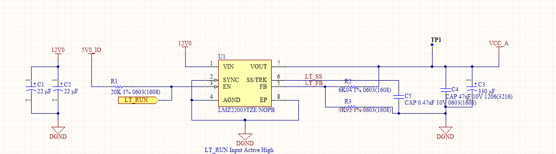

我已经尝试调试这个电路一段时间了。
LMZ22003似乎被锁存至最大输出电压、即使我更改 RFBB 电阻器、我似乎也无法使锁存的输出电压达到所需的电压电平。 使能引脚的5V 电压轨会在很晚的时间激活、但这一点不应影响输出电压。 芯片本身是否可能不再工作? 此外、FB 引脚上的电压大于1.6V。
下面是该器件的原理图。
Dan
    您好 Danson、
    FB 上的1.6V 电压肯定不正确。
    稳压器是否运行了一段时间、或者您是否在时间零时获得了此行为?
    如果可能、还请分享您的电路板布局。

    尊敬的 Denislav:
    我在时间零点处得到行为。 在时间零时、EN 引脚被设定为低电平、然后在稍后发送高电平、即使该值从未改变。 FB 引脚上应该有什么电压? 在电流配置下、当输出电压为6.6V 时、根据分压器公式、我将获得2.2V 的电压、该值应该是正确的。 但在进一步计算之后、VFB 应为数据表中规定的0.796V。 (请验证)。
    电路板布局应相当直接。 我取出了顶部和底部接地覆铜、以便更轻松地将迹线可视化。
    我从电路中移除了 R3、以查看 VFB = Vout = 0.8V。 但 VOUT 保持在6.4V 输出、因此 VFB 也= 6.4V。
    您好 Danson、
    您的 FB 引脚可能已损坏。 此引脚的绝对最大额定值为-0.3V 至2.5V。
    根据您最新的博文、您在 FB 引脚处测得的电压现在为+6.4V。 我 不会再信任该器件了...
    您是否尝试在另一台设备上重现问题,或者这是唯一的设备,发生此故障的地方是什么?
    Michael
