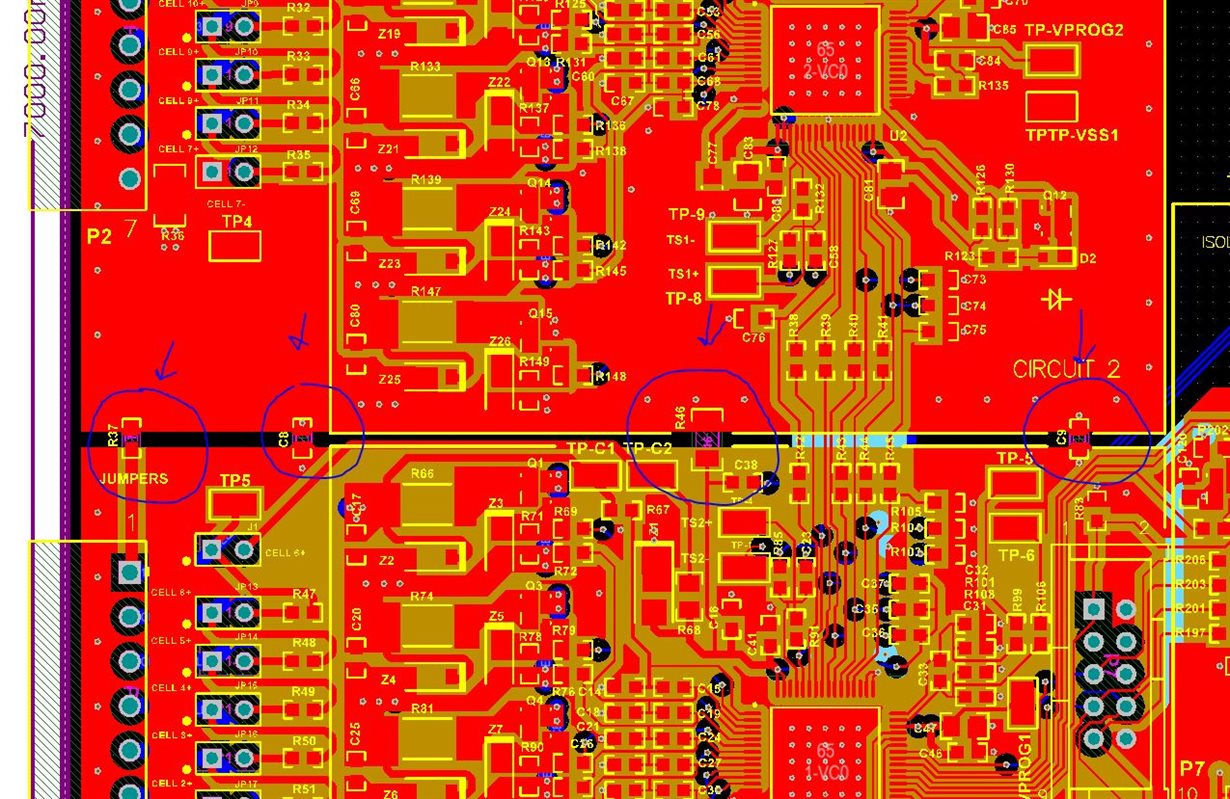

我正在设计一个需要将多 个 BQ76PL536A-Q1堆叠为具有单个微控制器的独立电路板的应用。 在 bq76PL536EVM-3 PCB/原理图文件中、我看到两个3300pF 电容器连接两个接地层、一个零欧姆电阻器连接 顶部电池组的接地端与底部电池组的正极。 我是否需要在每个电池边界使用这三个组件(每个板六个)、或者这只是因为评估板在一个板上具有多个 BQ76PL536A-Q1? 这些组件的用途是什么?

    卡洛斯、
    您似乎没有堆叠(无菊花链) PL536A、对吧?
    如果您正在执行多分支配置、则不适用于您。
    这些电容器用于将两个 GND 层连接在一起、不适用于您。
    您能否捕获0欧姆电阻器和后置电阻器?
    我只想确保我们讨论的是相同的电阻器。
    你好 Roger。
    我将讨论图片上圈出的这些元素。
    e2e.ti.com/.../BQ76PL536-simplified-connection-2.pdf
    我附上了 pdf 文件供您参考。 这就是连接两个 PL536A IC 的方法。
    我们没有填充 R37。 我认为填充 R37是另一个选项、而不是填充 R46。
    您必须查看 EVM 原理图。   我们为 EVM 使用3个差动独立电池组。
    您将只有一串电池、但在我们的 EVM 中、我们有 3 个差动电池组、因此我们必须将所有电池组连接在一起。
    它就像将电池6+连接到电池7-。 您将了解原理图。
