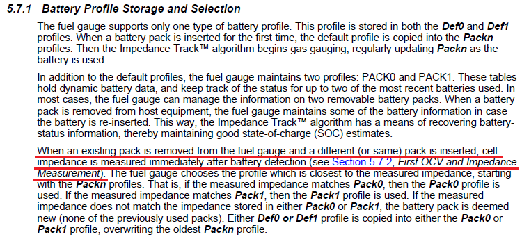

大家好、
TRM 显示了以下有关电池配置文件选择的信息。
从上面的红线来看、bq27520-G4如何确定现有电池组已被移除?
您能告诉一下这种情况吗?
雅丽塔/日本地区
