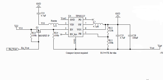

我已经在反相拓扑中实现了 tps62125、如应用手册 slva514b 中所述。
输入为3.3V、输出为-5V、功耗介于0.5mA 至5mA 之间。
我检查了输出、电压调节良好、功耗约为预期值(5mA)。
但是、在输入端、功耗非常高、从30mA 到100mA 以上、具体取决于电路板。
我无法解释问题。
根据应用手册、效率应 约为80%。
此外、在禁用 tps62125时、其输出为+.5V、功耗约为1mA、这在我的应用中是有问题的。
我的原理图可能有问题。 在这里。
如果您有任何线索、请告诉我
    应用手册使用更大的电感和更大的输出电容。 通常、反相拓扑中需要高得多的输出电容、以远离 RHP 零点。
    此外、在输入电容器和 IC 之间还有一个铁氧体磁珠。 而应将其放置在输入电源和 C23之间。 此连接的阻抗必须尽可能低。
    您需要多少输出电流? 您为哪种类型的负载供电?
    当它关闭时、您能否发送 Vin、EN、SW 和 Vout 的波形? 电路板上还有什么其他东西、消耗您测量的输入电流?
    感谢您的快速回答、我将使用 TPS EN 为 LED 的阴极供电、因此功耗是可变的、具体取决于亮度、在0.5mA 至8mA 之间变化。
    我是通过 tps62125evm 评估模块(因此不使用铁氧体)完成的、并测试反相拓扑、当输出为0.9mA 时、我测量3.3V 输入的10mA 流耗、此时、-3.3V 电流为0.9mA。 当我将输出端的功耗增加到8mA 时、输入电压在相同电压下为20mA。
    我将尝试增大输入和输出电容、并再次检查。
    一旦这个消耗问题被处理、我将检查使能信号。
    Matthieu
    感谢您的讲解。 阳极是由另一个电压还是 GND 供电?
    以下是2个 TI 参考设计、它们进一步解释了这些类型的解决方案。 您可以看看更低的功耗和更低的输入电压 TPS62120/2。
    http://www.ti.com/tool/PMP9752
    http://www.ti.com/tool/PMP9760
    您如何测量功耗并不完全清楚。 是否可以拍摄 PCB (我们的 EVM?)、导线、仪表等的照片以了解所有组件的连接方式?
