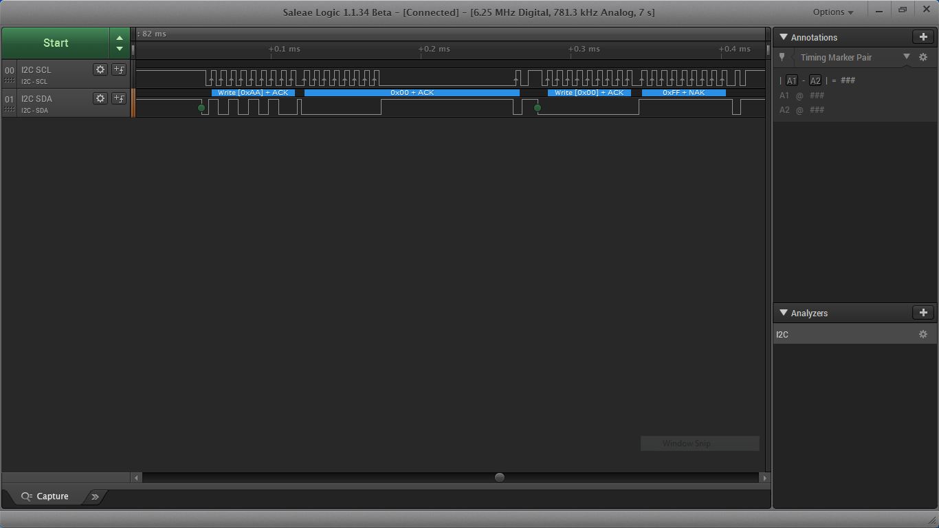

我们有一个具有 BQ27411-G1的定制板。
我们正在尝试从  BQ27411-G1读取器件 ID。
大多数情况下、主器件无法读取器件 ID。
我们的步骤如下
start、设备地址=0xAA、 控制 reg1=0x00、子命令0x01、0x00、stop
延迟1S
START、0xAA、0x00、重复 START、0xAB、1字节读取、 停下

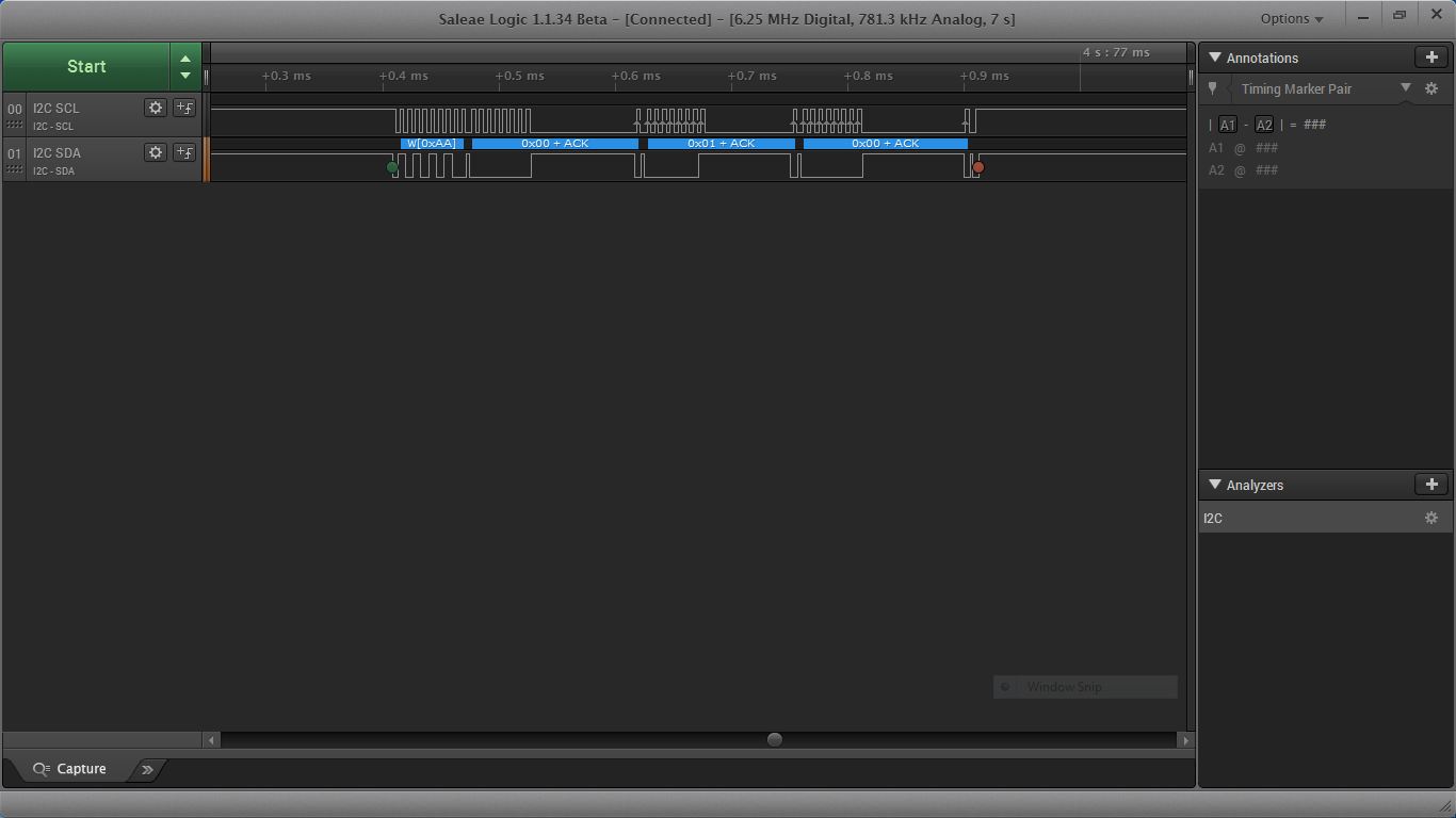

我们使用逻辑分析仪捕获了写入和读取数据。 在固件中、我们在重复启动后提供0xAB、但捕获的数据中的读取地址不正确。
我已附上屏幕截图供参考。

读数不正确
我们已经尝试了 FW_VERSION 和 Chem_ID、但 问题仍然相同。

    出现不正确的读取屏幕截图以显示 I2C 主设备的问题。 如果它不在 SDA 上应用监测计的 I2C 地址、则监测计不会响应。
    因此、这需要在主机端进行调试。
    尊敬的 Dominik Hartl:
    感谢您的参与。
    在重复启动后、我在主器件侧给出了一些延迟。 现在、我能够从监测计读取数据。
