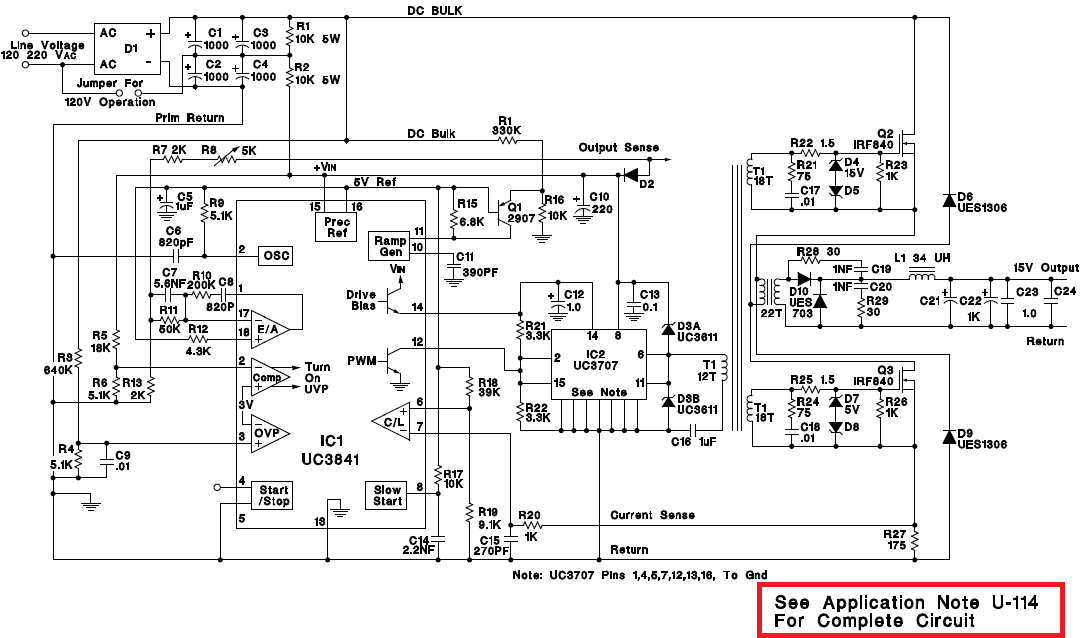

请提供数据表中提到的应用手册的下载链接
    您好 Arumugam、
    原理图参考和旧 Unitrode 应用手册 U-114。  我尝试先通过 TI 的网站,然后通过 Google 来查看是否可以找到这一信息。  我碰巧有一本旧的 Unitrode 应用书、它是1997年出版的。  本应用手册甚至没有本应用手册。  出版物从 U-113改为 U-115,跳过 U-114。  我从未见过此应用手册、也不相信它可用。
    我前往 TI 参考设计中心、查看是否可以找到 UCC2/3841离线15V 电源转换器。   我没有找到使用 UCC2/3841的参考设计、但我找到了以下具有以下输出的参考设计。  http://www.ti.com/general/docs/refdesignsearchresults.tsp  可能是其中一个适用于您的应用程序。
    e2e.ti.com/.../Offline-15V-Designs.pdf
    Mike
    您能解释一下上面所示电路中使用的控制策略吗?
