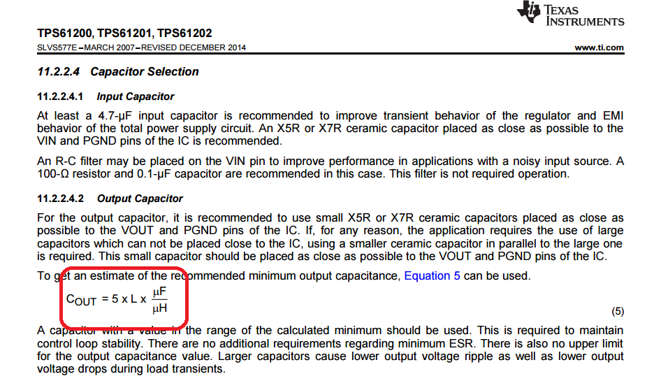

我将回顾 TPS61202的输出电容器。
我的问题是"u"和"uF"来自哪里?
没有说明。
    这意味着如果选择了一个2.2uH 的电感器、COUT 应为5*2.2=11uF。
    因此、在本例中、我不需要将 UF/uH 相乘。 只需将5 x 2.2uH (L)相乘。 对吧?
    需要乘以 uF/uH 以获得电容器的 uF、否则我们将得到 COUT=5*2.2uH、而不是所需的 COUT=5*2.2uF
    我明白了。 这意味着更改 SI 前缀。 (F -> UF)!!
