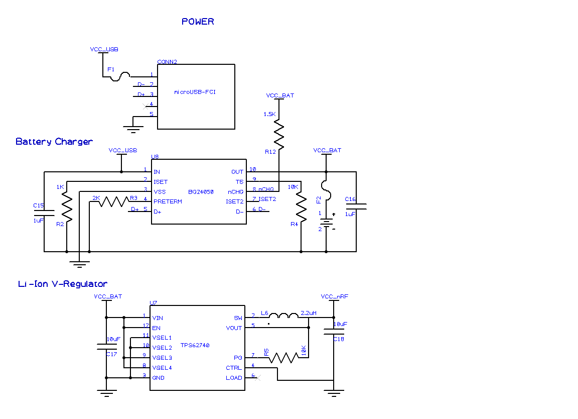

我们使用 TPS62740通过锂聚合物电池电源为北欧 NRF 芯片供电。 我们将测量 TPS62740在 Vout 引脚上几乎没有负载时消耗的异常高电流。
在我们的测试中、我们通过连接到原理图中 Vin 引脚(Vcc-bat 轨)的电源为 TPS62740供电、并监控电流。 在 NRF 处于睡眠模式且 Vout 引脚(Vcc_NRF 轨)上无负载的情况下、我们测量 Vcc_bat 上大约200uA 的电流消耗。
我们从电路板上移除了 TPS62740、并使用3V 电源直接为 NRF 芯片供电到 Vcc_NRF 轨、测量2-5 uA 的电流。 我们在3个单独的电路板上完成了此测试、每次都获得相同的结果。
我们移除了电池充电器芯片 BQ24050、并且测量不到200uA 的较低功耗电流消耗的显著变化。
是否有人知道通过 TPS62740消耗额外电流的可能原因?
我们的原理图是否存在问题?
我们是否应该尝试其他测试来帮助进行调试?
非常感谢您的帮助。

    是的、了解良好的测量实践。 我阅读了您的应用手册、我们正在遵循我们设置的最佳实践。 我重新检查了输入电压、输出电压、PG、并且在4V、3V 和3V 下都保持稳定。
    电流消耗差异很大:通过 TPS62740的电流为200uA、直接连接到 NRF 时的电流为5uA。 因此、我不认为额外的电流消耗来自我们的测试设置。
    您可以在原理图设计中看到任何问题吗? 其他建议?
    谢谢。
    我建议使用示波器来查看这些信号、而不仅仅是仪表。
    原理图看起来不错。 您可以将测量值与 EVM 上的相同测量值进行比较、以查看它是否与测试设置相关或您的电路是否存在某种问题。

    谢谢。 我们发现低功耗问题不是由 TPS62740操作引起的。 在对 PCB 上的另一个组件进行返工时、热风枪的热量会将 TPS 稳压器炸坏、使其不再保持稳定的3.0V 电压。
    我们在空载条件下遇到了 TPS62740稳压器的单独问题。 当我们的系统正常运行时、它会拉取4-10mA 的电流、TPS 提供恒定的3.0V 电压。 当我们将系统置于睡眠状态时、TPS V_OUT 将随 V_IN 电压电平的变化而变化。
    如果 V_IN 电压低于3.5V、则 V_OUT 将稳定在3.0V
    如果 V_IN 为3.5V 至4.1V、则 V_OUT 等于 V_IN - 0.5V
    在睡眠模式下、负载电流约为50uA。
    TPS 的这种预期运行方式吗? 我们的系统使用锂聚合物可充电电池运行、因此 V_IN 的变化高达4.1V

    另一个问题是、我们有 nCHG 引脚和一个连接到 V_bat 轨的上拉电阻器、如数据表中所建议。 我们正在监控带有微控制器 I/O 引脚的 nCHG 引脚、该引脚应限制为3.0V。但是、V_bat 电源轨的电压将在3.3V - 4.1V 之间变化、具体取决于电池电量。
    我们能否在3.0V 时使用从 nCHG 到 V_cc 电源轨的上拉电阻器? 您是否看到了这方面的任何问题?
    谢谢。
    这看起来还可以、但电池充电器团队需要通过在论坛标题中添加其器件型号的新帖子进行确认。
