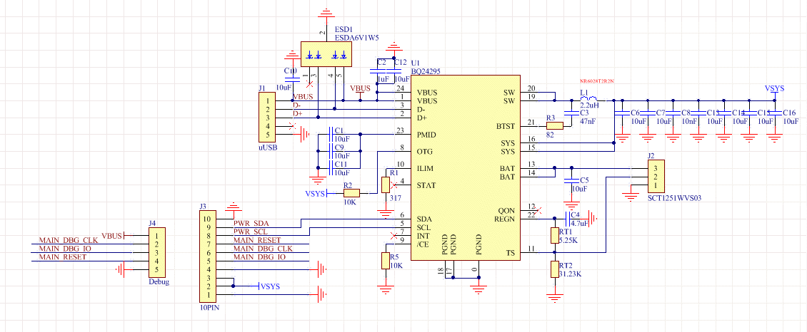

你(们)好
请帮帮我
我的"充电状态指示灯"有问题。
我的操作如下:
此电路板 配置有 USB、电池已连接(OTG 禁用、充电已启用)。
我连接外部电源。
我断开了外部电源。
此时、用于检测的位保持为"1"(0xAC、位3)。
PMID 为4V、USB 为4V。
如果我禁用并启用了充电、一切都很顺利。 但是、如果我连接并断开外部 电源、我会再次发现问题。
我不知道这个问题是否可能来自电源上使用的电容器。
感谢您的支持。
    嗨、Nicolas、
    我很难理解您看到的内容。
    您会看到两种不同的情况、如果您连接和断开电源、则会发生一个事件。 如果您切换充电使能位、则会发生另一个事件?
    我有一个问题是、您提到哪个寄存器位? 您提到了位3、其中只有两个涉及状态:BAT_OVP 和 DPM_STAT。 您是指寄存器09的 CHRG_FAULT 位吗? 请澄清。
    其他一些问题:您的电池电压是多少? 您是否在 VSYS 上看到电压? 连接外部电源时、您是否有开关波形的快照?

    我在连接外部电源并连接电池的情况下启动系统(锂离子电池4.2V 接近充满电)
    系统复位 BQ24295并配置所有寄存器
    在我的设置之后、我为所有寄存器(从0x00到0x0A)读取这些数据
    5F 1D 01 00 AA 9C 03 00 A4 00 C0
    寄存器0x08的值为0xA4,因此:
    检测到适配器端口
    快速充电
    无 DPM
    电源正常
    不在热调节中
    未处于 VSYS MIN 调节范围内
    另请注意、寄存器0x01的值为0x1D
    OTG 禁用
    充电使能
    现在我断开外部电源
    我已获得此状态:
    5F 1D 01 00 AA 9C 03 00 AC 00 C0
    寄存器0x08的值为0xAC,因此:
    检测到适配器端口
    快速充电
    DPM 正在进行中
    电源正常
    不在热调节中
    未处于 VSYS MIN 调节范围内
    另请注意、寄存器0x01保持在0x1D 状态(OTG 禁用)
    我的 USB 端口上有4.29V 电压(它是否来自 OTG 电源-在寄存器中被禁用?)
    我陷入了这种状态! DPM 永不结束
    我找到的唯一权变措施是当我检测到 DPM 导通时间过长时、我禁用电池充电(REG01的 Bit4)并在10ms 后重新启用它。
    OTG 和电池充电似乎有一些耦合(这是有道理的、因为我们不会在 OTG 模式下为电池充电)
    默认值:OTG 启用(1)注意:CHG_CONFIG 中的 OTG_CONFIG 将会超载充电使能功能
    之后,DPM 停止并重新启动。 但我需要对所有这些方面进行一些确认,因为我无法确定它是否可靠...
    嗨、Nicolas、
    您能否尝试通过 REG07[5]= 1来禁用电池 FET (Q4)?
    这样会断开电池与系统的连接、然后我们可以研究是否有额外的电源在您断开电源时仍在保持 VBUS。
    另一项检查是向 VSYS 引脚添加重负载、以查看器件是否停止开关。
