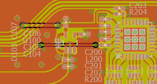

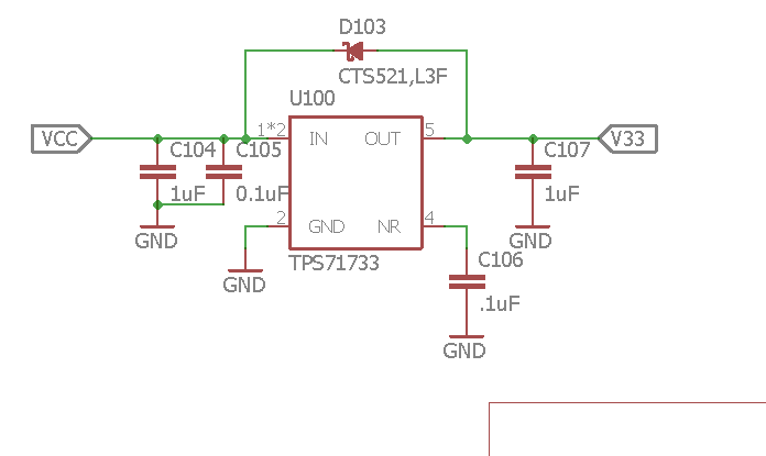

我使用的 TPS71733 LDO 固定为3.3V、但实际上我得到的是3.92V。
我有一个0.1和1.0uF 输入陶瓷电容器。 1.0uF 输出陶瓷电容器和0.1uF 降噪电容器。
TPS7B6950电源轨的输入电压为4.975V。
二极管封装包含在需要反向电流保护的情况下。 输入或输出电路这不会改变 TPS71733的输出。
进入输出左侧的走线进入编程接头、用于编程器提供的电压。
    尊敬的 Adam:
    很多时候、当 LDO 输出高于设定的电压时、这是由于 LDO 输出端意外偏置造成的。 很多时候、在需要多个电压轨的器件中、电源轨之间存在意外的路径。 该路径通常通过保护二极管。 另一种常见的意外偏置是焊接后未去除的磁通。 检查 LDO 和周围电容器周围的磁通。
    传统 LDO 不会灌入电流;因此、当输出偏置为高电平时、由负载本身将输出下拉至设定的电压。
    为了进行调试、您是否能够将 LDO 与负载隔离?
    非常尊重、
    Ryan
    您好、Ryan、
    我已经切断了输出电容器两侧的两条迹线、现在我看到输出端为3.31V。
    每个电源轨具有两个接地 ESD 二极管、FFC 电缆每端各一个。 您是否认为这是电压差异的根源?
    感谢你能抽出时间、
    Adam
    我已将其缩小到负载 MCU 上的 IO 引脚、从而获得5伏的输入信号。 路径是通过 MCU、我感谢您的解释和提示、这些提示让我走上了正确的轨道。
