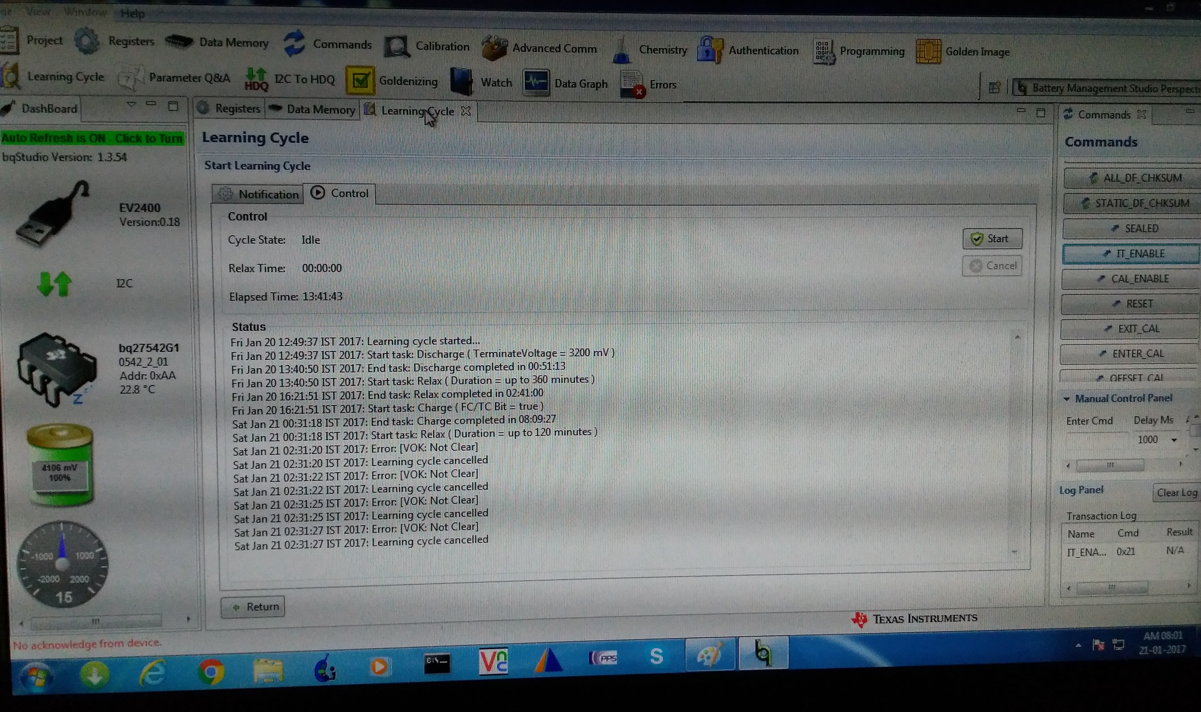

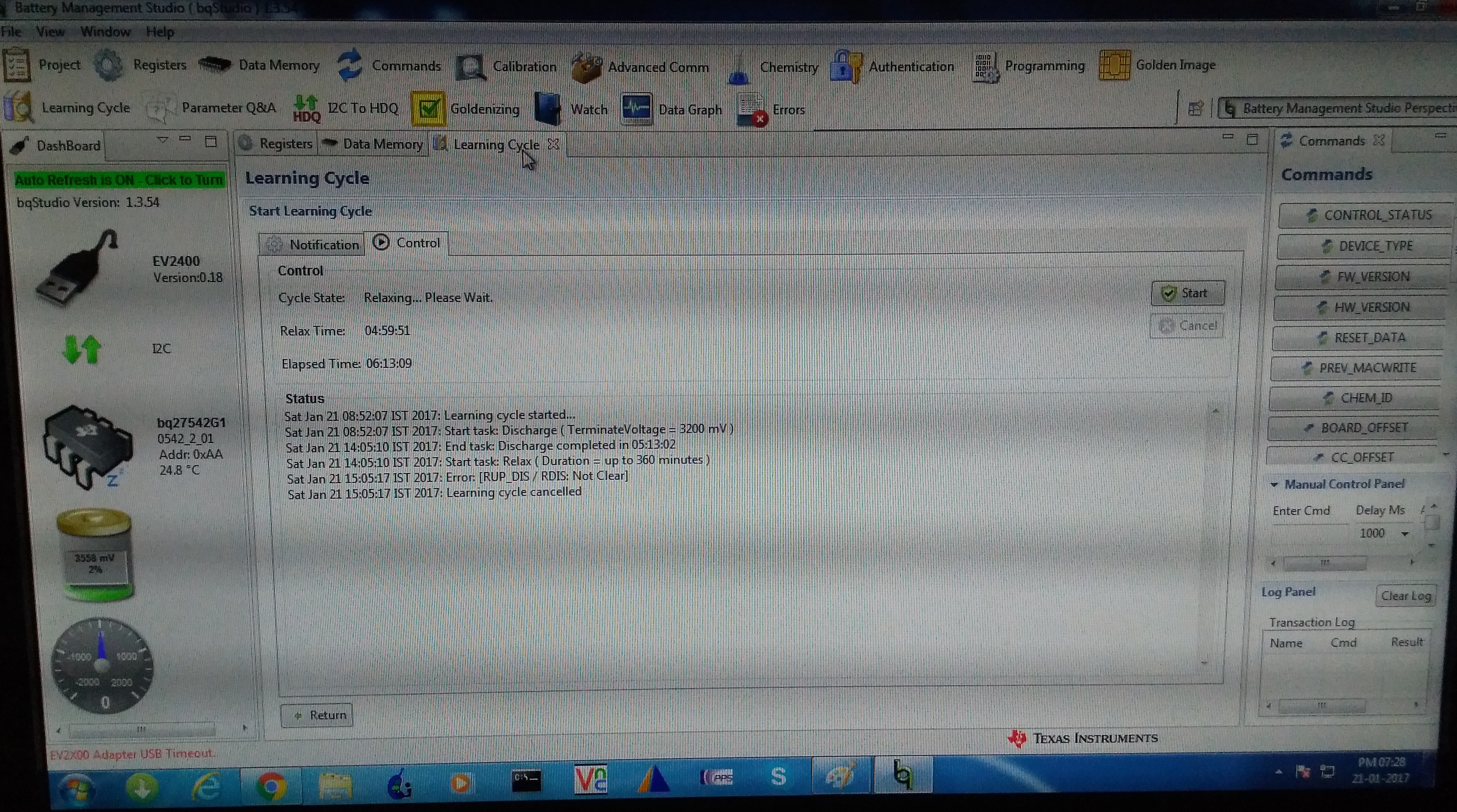

我们已经尝试了 BQ27542的学习周期。
在第一次尝试中、放电阶段成功完成。 我们一直在放松 在经过一段时间后放松期间,我们收到一条错误消息“RUP_DIS/RDIS:Not Clear”,学习周期已取消。
第二次、充电周期完成后、在休息时间内失败。 在"更新的状态从04更改为05 "中。 但我们遇到了错误:(VOK:不清零)。 请查找随附 的图像以供您参考。
 您能否帮助我们了解为什么在这些不同阶段、该周期出现了故障?
我们要执行的步骤如下:
  1. 选择化合物 ID (默认)
  2. 校准- CC 和电压。
  3. 设置参数 Q & A
  4. 启动寄存器记录和数据存储器记录。 (观察到有时无法启用到日志记录。 此外、如果启用了日志记录、则学习周期不会开始)
  5. 开始学习周期。
