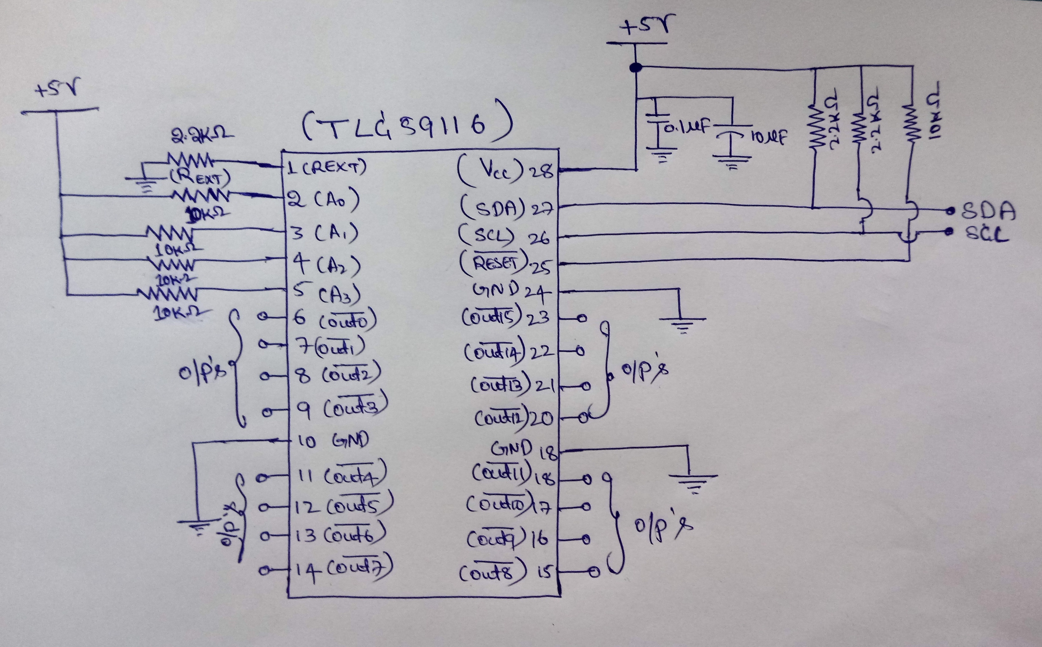

   我使用 TLC59116 来驱动 LED、我需要知道在上电复位(POR) LED 驱动 器后输出引脚上的默认状态是什么、是低电平、高电平还是未知状态。
在这里、我要附上 LED 驱动器的电路图。 请回答我、输出的默认状态是什么。
Piyush Gupta
    当器件启动时、所有 LED 的默认值是使其处于关断状态、而没有任何 LED 通道灌电流。
    请参阅第9.5.3节中的表6。
    然后、在讨论 POR 的部分中查看第9.3.3节、可以看到、当 TLC59116遇到 POR 时、所有通道都将取消选中、并返回其默认状态、即关闭。
